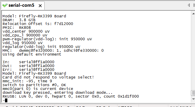

我用AndroidTool2.58烧录了AIO-3399J-UBUNTU16.04-LVDS-GPT-20181204-0952.img这个镜像,然后连接串口,波特率也设置1500000,之后串口显示如下
就一直卡在这不动了,我想进入ubuntu系统,但是不知道怎么处理

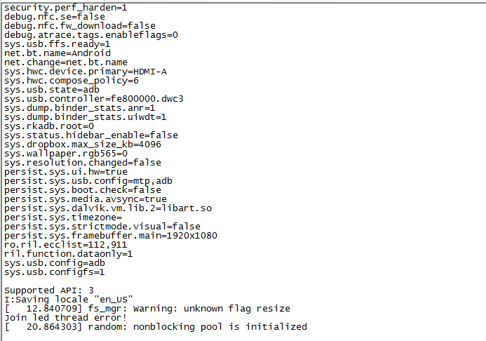

这个是烧录android7.1后接串口显示的信息

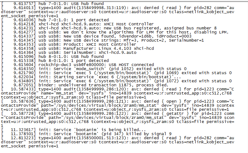

这个是把usb断开后,直接串口,重启后列印的信息

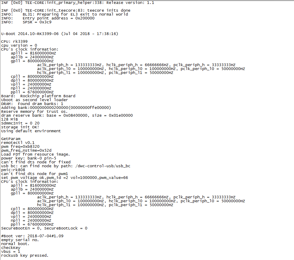

再次recovery,reset后,列印的信息是这样
发表于 2018-12-11 14:58:01 | 显示全部楼层
你先烧录回android系统看看能不能启动起来,如果能就是硬件没有问题,可能是你的ubuntu固件烧录有问题
发表于 2018-12-11 15:00:05 | 显示全部楼层
你现在这个打印信息是说,检测到你有按住recover键,现在进入的是升级模式,所以在等你下一步烧录呢,卡在这里

 楼主| 发表于 2018-12-11 15:07:20 | 显示全部楼层
peter 发表于 2018-12-11 15:00
你现在这个打印信息是说,检测到你有按住recover键,现在进入的是升级模式,所以在等你下一步烧录呢,卡在 ...
好奇怪,我烧录完后他显示有烧录完,并重启设备,怎么会没烧录呢

 楼主| 发表于 2018-12-11 15:20:13 | 显示全部楼层
我先用2.38版本擦除flash,擦除成功,之后用2.58版烧录了AIO-3399J-UBUNTU16.04-LVDS-GPT-20181204-0952.img的镜像,2.58软件也是显示下载固件成功,但是之后连接串口还是这个问题

我烧录了android7.1系统,但是串口还是无法进入到android系统

 楼主| 发表于 2018-12-12 10:31:53 | 显示全部楼层
我拔电源,断串口,之后重新接上,串口列印的信息是ck2这张图
