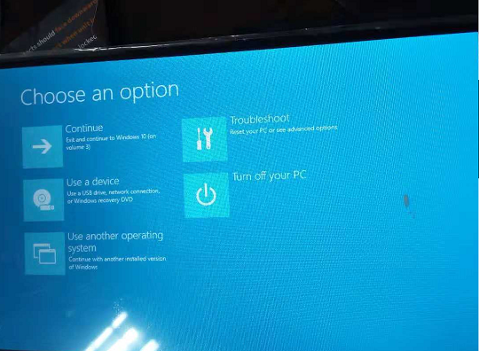

我们最终客户会直接断电离开,不会去操作windows关机,连续三次直接断电关机后,会出现如附件的“choose an option”窗口
而且直接用手点5个选项按钮,触摸屏和系统没有任何反应,需要通过外接键盘操作或者重新断电上电;
请问BIOS里有什么设置项,可以不出现这样窗口,能够象Ubuntu一样断电就关机,上电就开机。

 楼主| 发表于 2018-12-7 11:17:56 | 显示全部楼层
peter 发表于 2018-11-29 21:16
Hi!
To disable advanced startup settings on Windows boot, you can follow the steps below:
执行“bcdedit /set {globalsettings} advancedoptions false”后,连续直接断电,再加电,会出现如附件的“Recovery”窗口,请帮忙指点,谢谢
