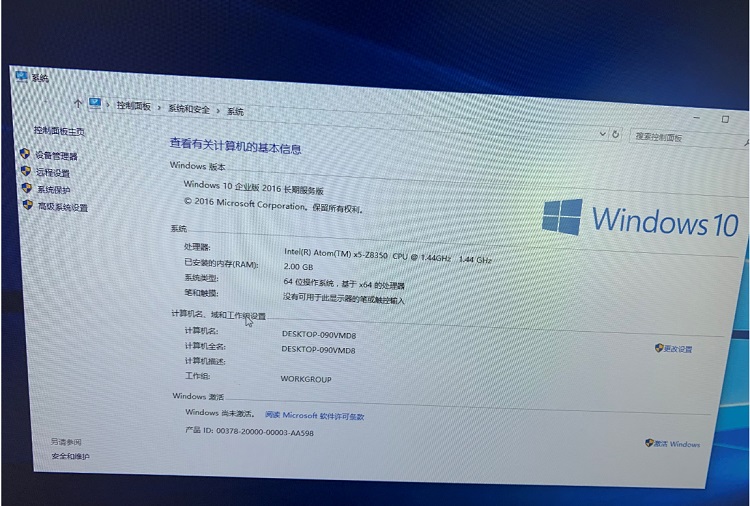

对应于lattepanda的驱动下载:
https://github.com/LattePandaTea ... tree/master/Drivers
用户可以自已安装微软官方的windows10不同版本(例如简体中文版),然后下载上面的驱动,手动安装
lattepanda就能正常工作了
前期准备:按这个方法,先关掉驱动的强制数字证书认证
