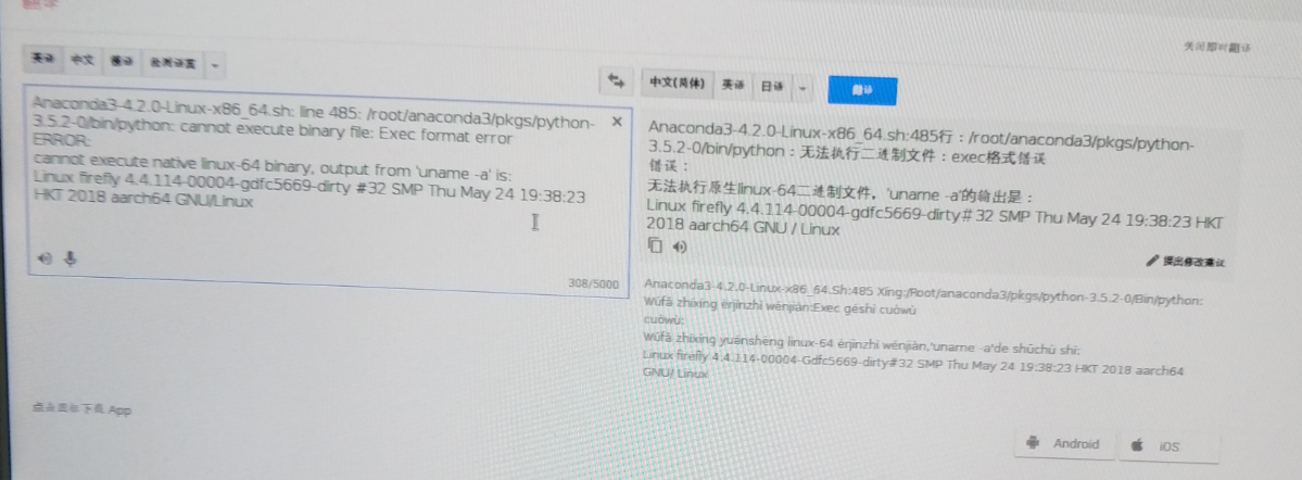

如题,我在官方提供的Ubuntu16.04、Ubuntu18.04和Debian 系统 中 安装 anaconda失败。不管是安装anaconda3 还是anaconda2 都是一样的情况。错误信息如图所示。还有将 pip 从9.0 升级到18.0 也出现错误。请问是什么原因?是系统问题么?还是其他原因。

看样子应该是执行安装脚本的时候,有系统版本检测,可以修改uname -a的显示内容
发表于 2019-11-11 14:06:22 | 显示全部楼层
你是.sh貌似是aarch不支持的
