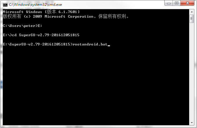

  • 进到解压路径
   E:\SuperSU-v2.79-201612051815

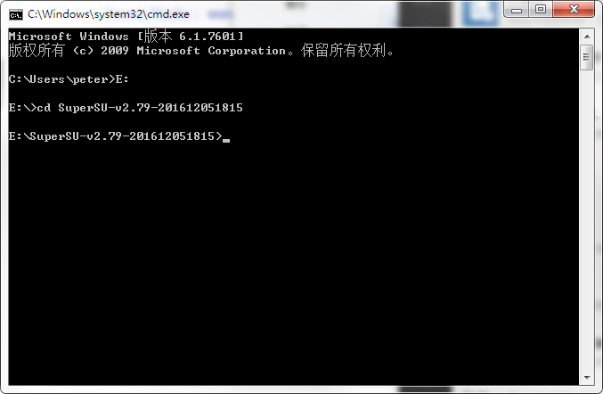

  • 电脑开始菜单,打开命令窗口cmd
   在命令行里
    E: 回车,进到E盘,
  1.     cd SuperSU-v2.79-201612051815
进到目录
  • tinkerboard/s 开机接上网线,链接上路由
   确认和你的PC是同一个局域网,然后进设置里看到它的IP地址
  • 在PC命令窗口输入如下
adb connect 192.168.1.x
adb root
and mount /system writable:
adb remount
提示成功
你就可以直接运行rootandroid.bat
