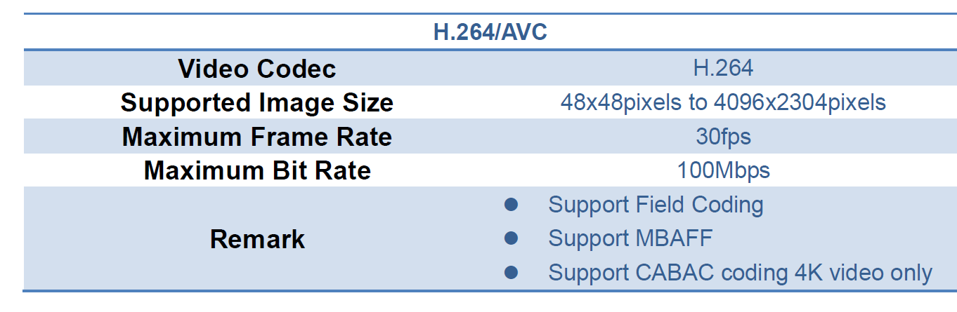

发表于 2018-9-7 12:33:15 | 显示全部楼层
看这两个文档
RK3288 Multimedia Codec Benchmark v1.1.pdf
85.88 KB, 下载次数: 1980
RK3288-GPU Benchmark_V1.1.pdf
266.23 KB, 下载次数: 1949
