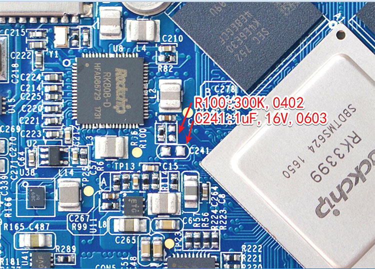

NanoPC-T4默认是按键开机,即插入电源后需按一下电源按键才能开机。如果需要上电开机,即插入电源后板子就开机启动,可以按以下方法修改板子来实现。
R100和C241出厂时是没有焊器件的,现在,R100焊一个300K,0402封装的电阻,C241焊一个1uF,16V,0603的电容,即可实现上电开机.R100和C241的位置见下图
注意:由于板子器件比较密集,而且有不少对ESD敏感的半导体IC,操作不当的话有可能造成板子损坏。基于此原因,修改过的板子均失去保修资格。我们不建议客户修改板子。
