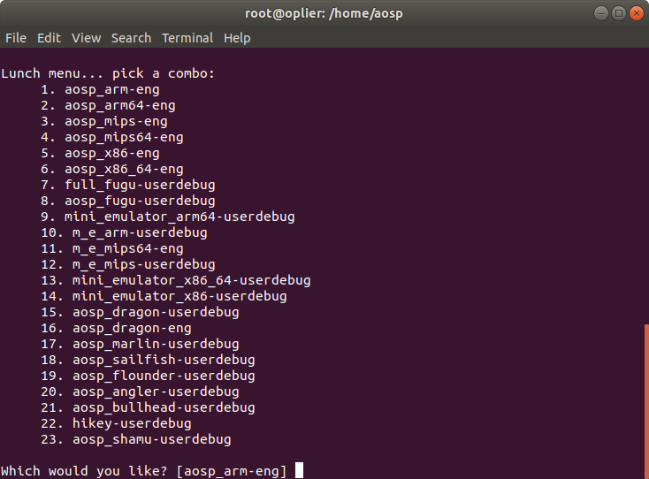

我想为hikey960开发板编译一版可烧录的Android 7.1的代码。
但是lunch的时候,发现只有hikey的内容,没有hikey960的内容:
这样的话,没有办法执行:
# lunch hikey960-userdebug
只能执行:
# lunch hikey-userdebug
不过,这样编译出来的img镜像,能烧录到hikey960开发板上吗?

查看一下device/linaro/hikey/vendorsetup.sh
add_lunch_combo hikey-userdebug
add_lunch_combo hikey64_only-userdebug
add_lunch_combo hikey960-userdebug
看看是否存在
