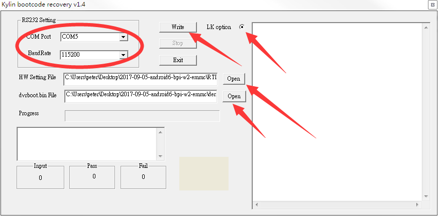

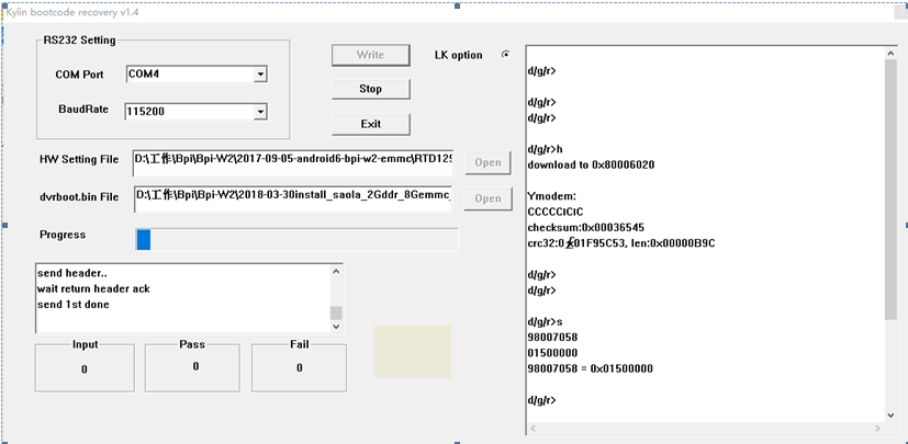

  • 3电脑上运行kylin_bootcode_recovery_tool_v1.4/boot_recovery.exe
  • 4然后在电脑上的设备管理器会看到COM口生成,
     (windows会自动安装USB转串口驱动)
在我的电脑上是COM5,在不同电脑上有可能不一样的序号
1) 点击 LKoption --> yes
2) 选择 HWSetting File as “RTD1296_hwsetting_BOOT_4DDR4_4Gb_s1866.config”
3) 选择 dvrboot.bin File as “demo-0002-RTD1296_hwsetting_BOOT_4DDR4_8Gb_s1866.bin”
4) 点击 Write按钮
  • 此时,W2插上电源线,就会看到软件界面在烧录了

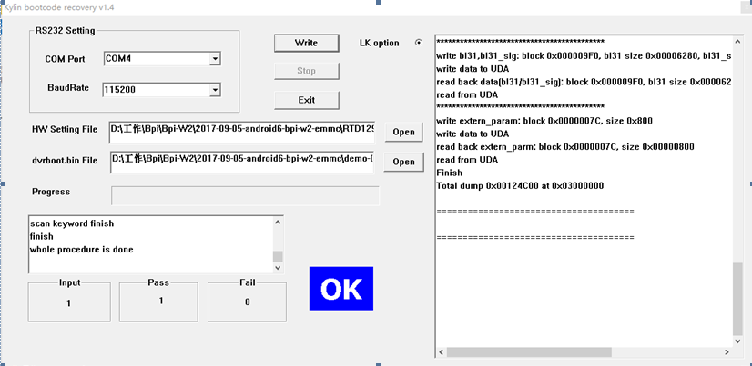

当提示烧录OK如下图,
些时BOOT阶段烧录完毕,关闭boot_recovery.exe

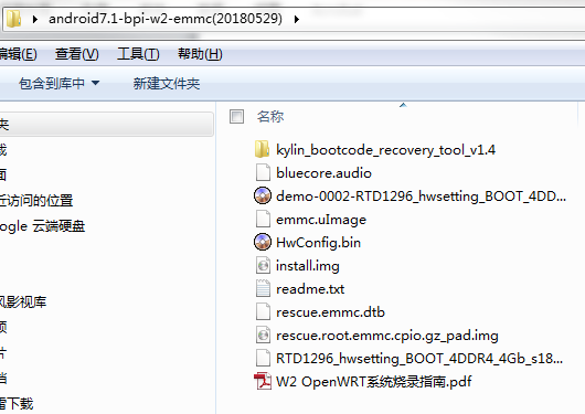

  • 插入U盘到电脑上,格式化为FAT32格式,然后把下载的固件解压得到的文件,全部拷贝到U盘根目录下

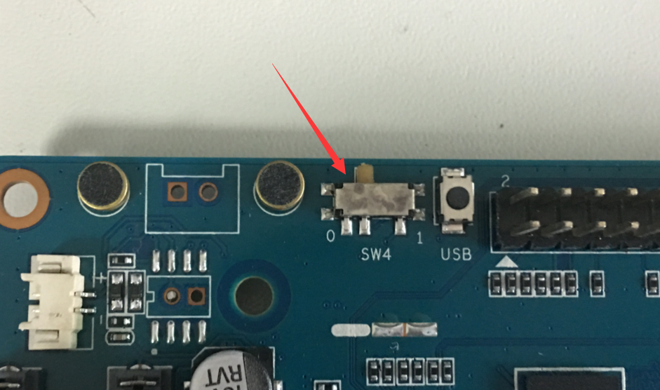

拨动板上的SW4开关,切换到EMMC启动,确保板子上的SW4拨码开关,是像下图所示

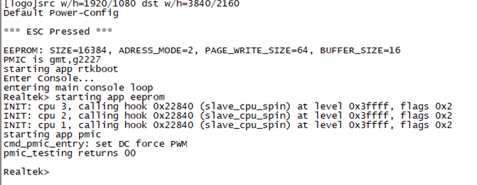

      在它上面一直按着键盘的ESC键,同时按一下W2上RESET键(三个键中间那个)
  当终端显示 cpu1  cpu2 cpu3等信息的时候,按几次回车键,进入到烧录模式

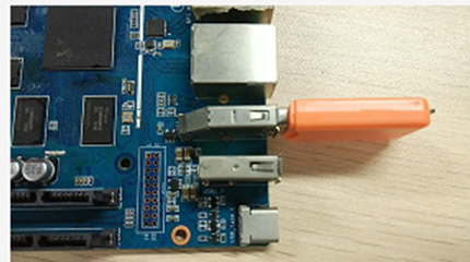

  • 把上面做好的U盘插到W2的USB3.0接口上(蓝色那个)

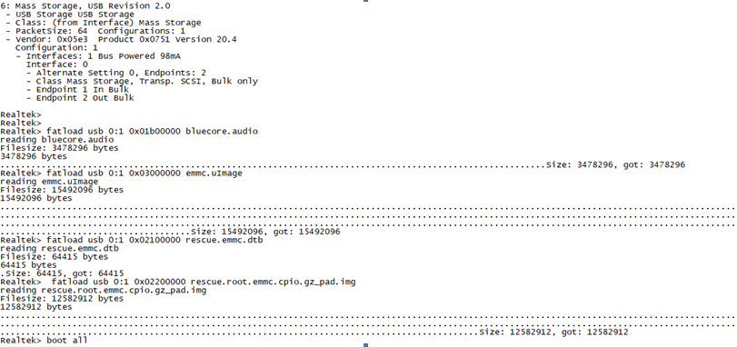

  • 在电脑的SecureCRT软件中输入如下命令
(输入一条,回车一次)
Realtek> usb start
Realtek> fatload usb 0:1 0x01b00000 bluecore.audio
Realtek> fatload usb 0:1 0x03000000 emmc.uImage
Realtek> fatload usb 0:1 0x02100000 rescue.emmc.dtb
Realtek> fatload usb 0:1 0x02200000 rescue.root.emmc.cpio.gz_pad.img
上面的命令,每一条回车后都会有一个烧录信息,像下图这样的
如果没有出现这样的信息,是因为没识别出U盘,请重新插U盘,重新usb start命令,重新上面的所有命令
然后就可以
Realtek> boot all
些时就能在HDMI显示器中看得到烧录进度了。
