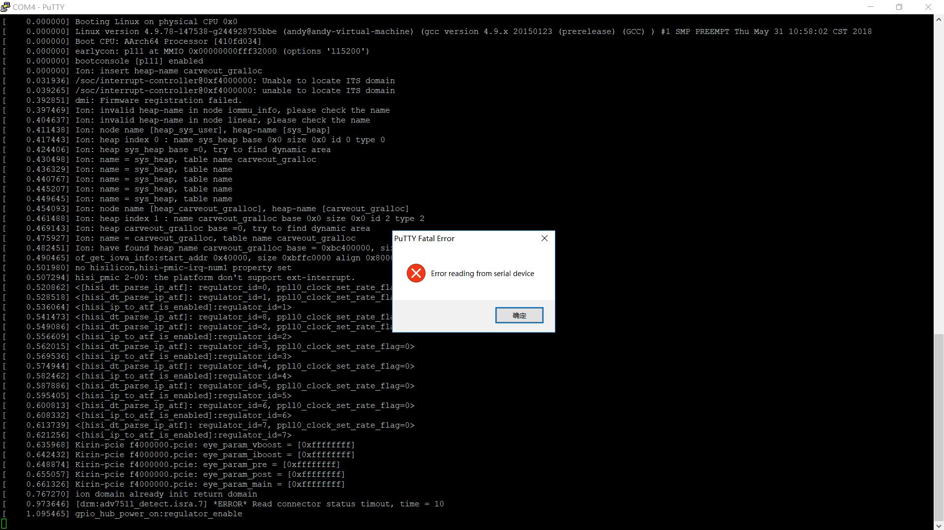

烧录了DEBIAN的固件之后,在串口终端打开,总是出现连接超时的错误要怎么解决?

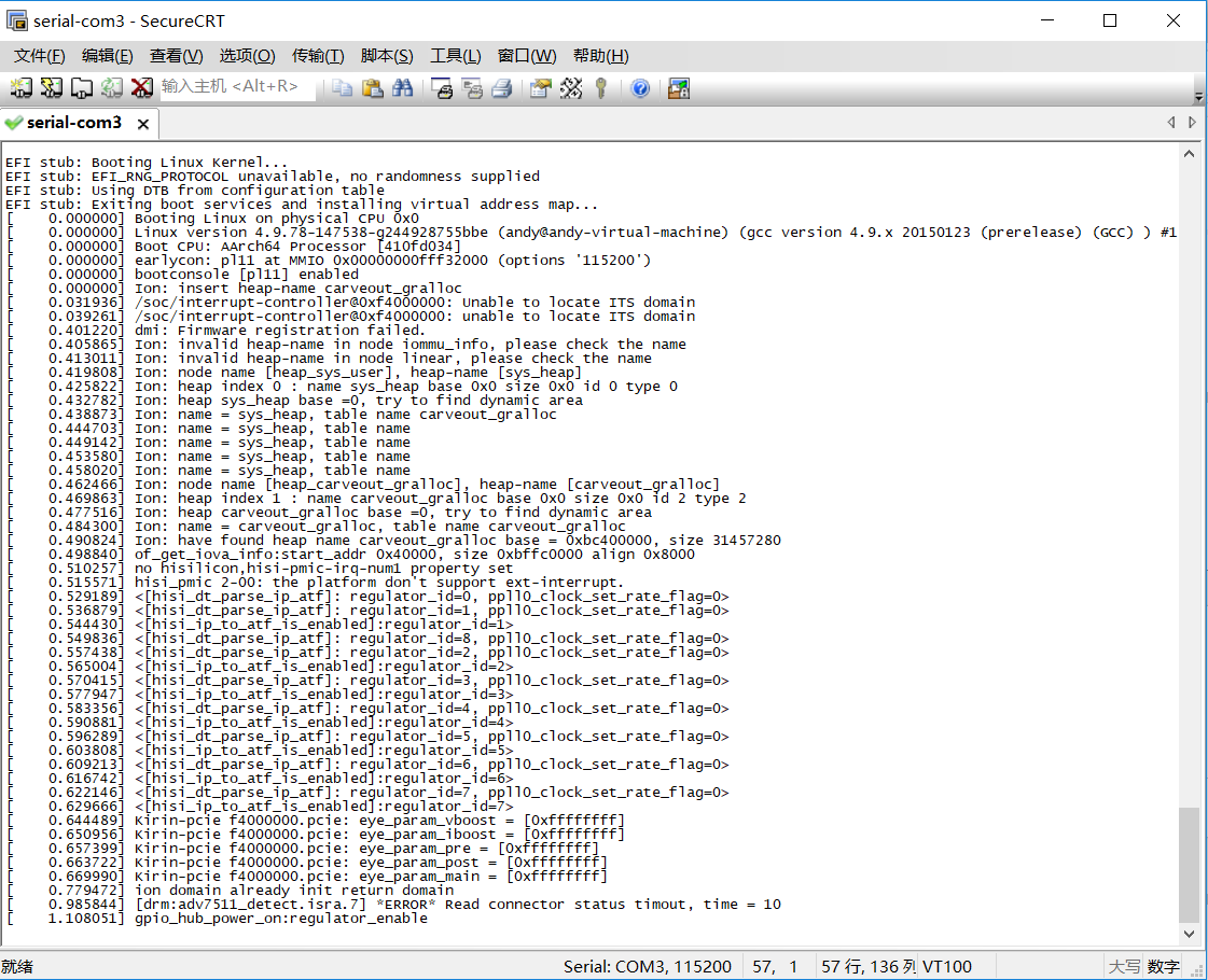

 楼主| 发表于 2018-8-16 16:17:52 | 显示全部楼层
peter 发表于 2018-8-16 15:51
你用SecureCRT 试试
用SecureCRT试了一下,依旧是这个问题,该如何解决?

你好,我烧了Android的固件,串口终端打开的时候也停住了,我发现串口每几秒就跳一次,好像是重新连接? 每几秒就叮咚一声,每次叮咚一下,串口就停住不动了,这是什么原因呢。

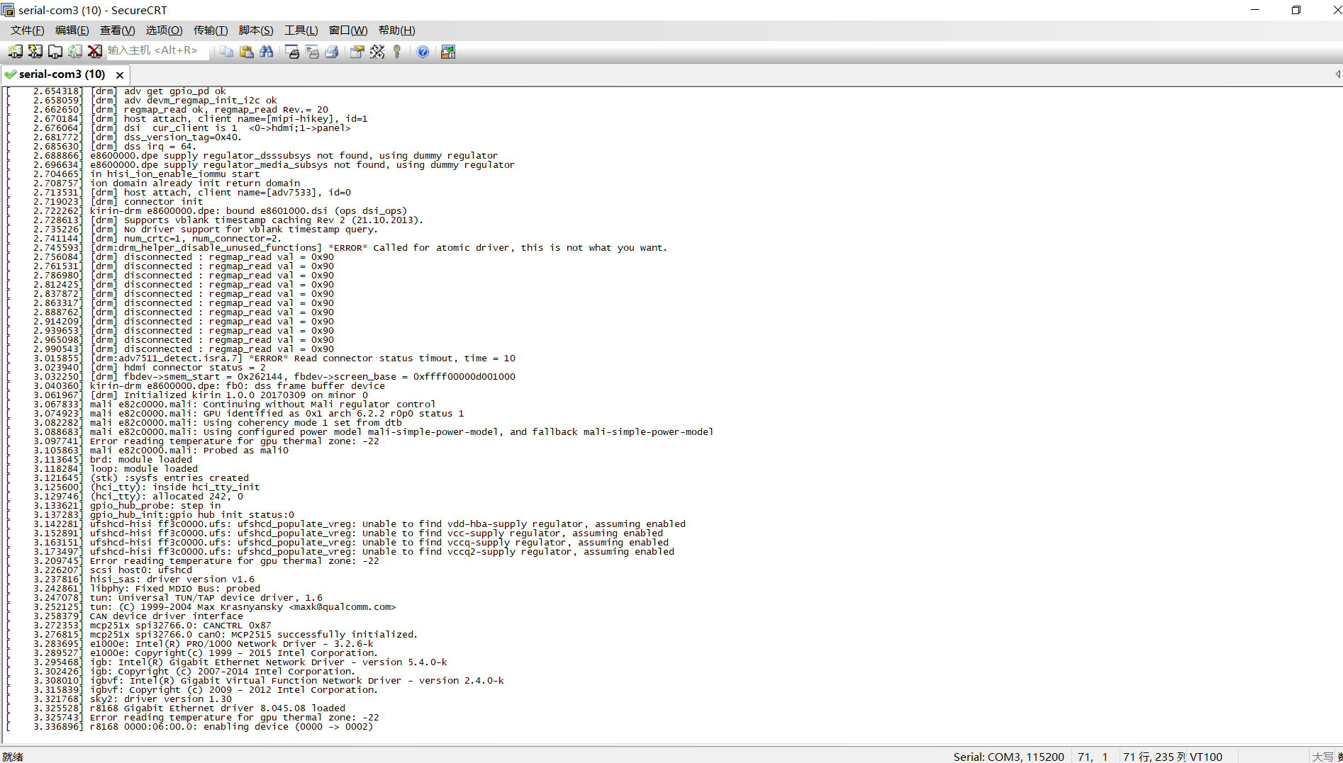

 楼主| 发表于 2018-8-16 19:34:16 | 显示全部楼层
peter 发表于 2018-8-16 17:29
如果如上测试了,还是有问题,那就是板子的问题了,寄回来,我们检测维修一下,估计是那个USB转串口FT232的 ...
我用另一台电脑测了,还是会闪烁,每隔几秒叮咚叮咚刷一下
