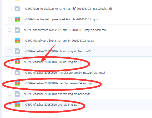

访问 下载SD卡脱机烧写所需的文件及工具:
如上图,所有写有rk3399-eflasher关键字的,都是可以用SD写来烧录的固件。下面有方法
