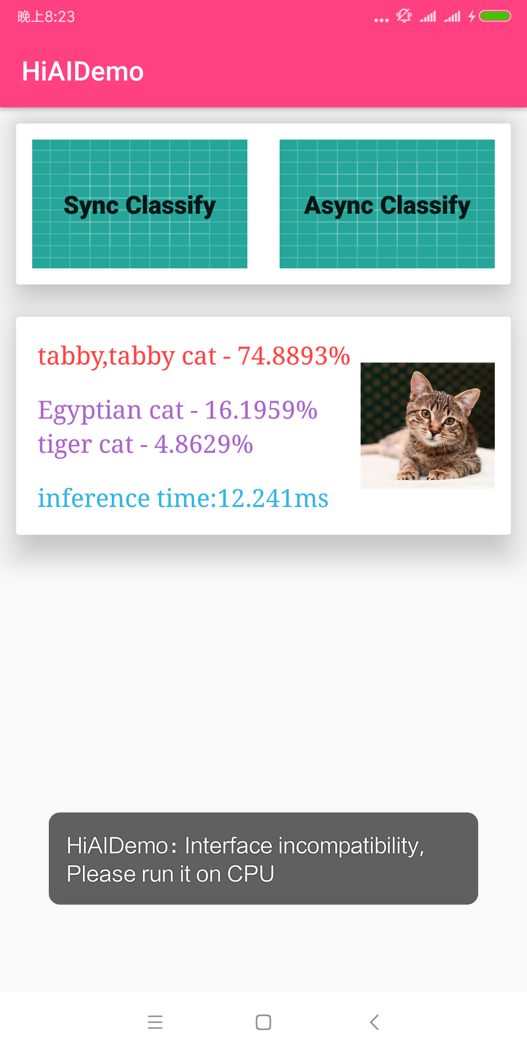

如果在无 NPU 的硬件上运行 HiAI Demo(比如小米手机),会有如下报错信息提示:
然而我在 Hikey970 上运行时并没有这个提示,困惑。
这个DEMO,是用了NPU,的吧,那就是需要有NPU硬件的呢
