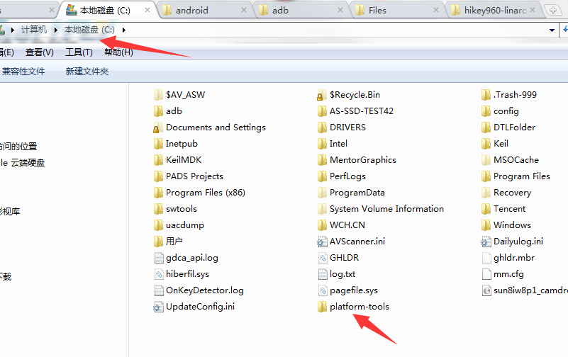

然后解压platform-tools.7z ,放到C盘

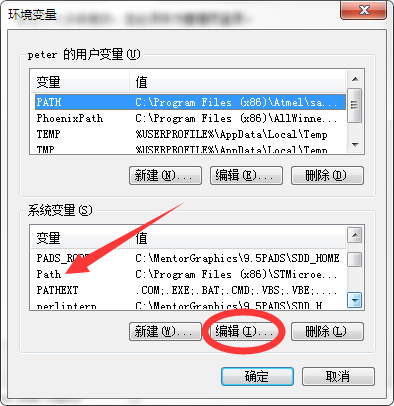

设置环境变量

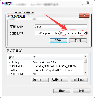

在后面添加分号,再添加路径:“C:\platform-tools\;”
然后一路确定,就OK了,重启一下电脑

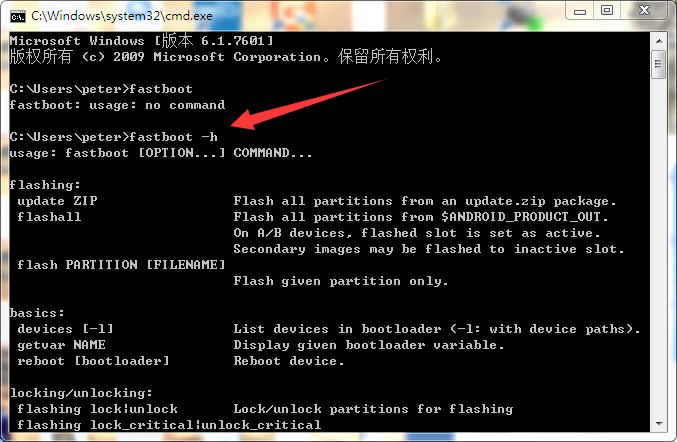

这个时候,在cmd命令框里,就能识别到adb 和fastboot命令了
测试一下
  1. fastboot -h
