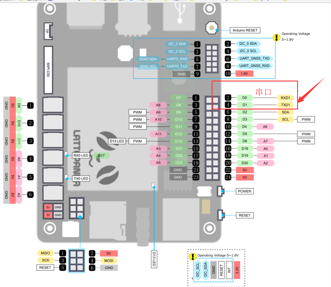

lattepanda串口使用
如上图箭头所示为串口对应管脚
模拟输入:A0 - A5,A6 - A11(在D4,D6,D8,D9,D10和D12上)。 LattePanda有12个模拟输入,标记为A0到A11,
所有这些都可以用作数字I/O。 每个引脚具有10位分辨率(即1024个不同的值)。 默认情况下是5伏。
串口:D0(RX)和D1(TX)。 用于接收(RX)和发送(TX)TTL串行数据。
外部中断:D3(中断0),D2(中断1),D0(中断2),D1(中断3)和D7(中断4)。 这些引脚可配置为在低值,上升沿或下降沿或值改变时触发中断。
PWM:D3,D5,D6,D9,D10和D13提供8位PWM输出。
SPI:D16(MOSI),D14(MISO),D15(SCK)。
LED:D13有一个由数字引脚13驱动的内置LED
TWI(I2C):D2(SDA),D3(SCL)。
电路板上的其他引脚:
复位:将此线置于低电平以重置微控制器。 通常用于添加一个重置按钮来屏蔽哪个阻挡板上的一个。
这个串口,可以直接在系统里选对应的COM进行操作。

匿名  发表于 2020-2-5 17:26:33
请问PC上的串口使用过吗?是否只需要接UART0的R和T?
使用道具
匿名  发表于 2020-2-6 11:39:39
请问如果这个D0和D1可以作为串口,那如何配置?
x.pinMode(0, Arduino.INPUT);
x.pinMode(1, Arduino.OUTPUT);
上面这么配不行
