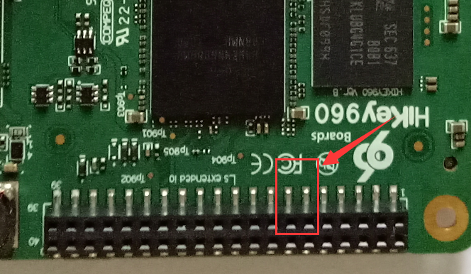

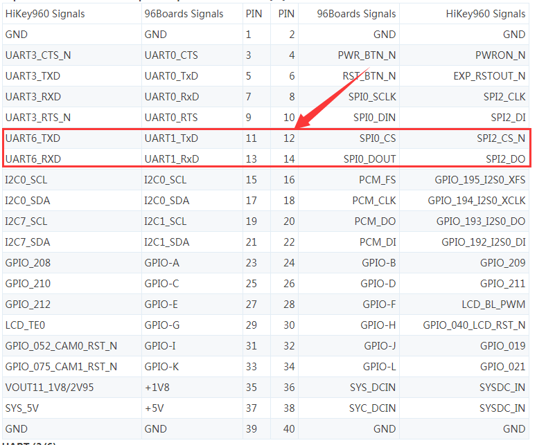

hikey960那排插针里有两个串口(UART3和UART6)UART6是用来做串口终端的,所以接这里调试

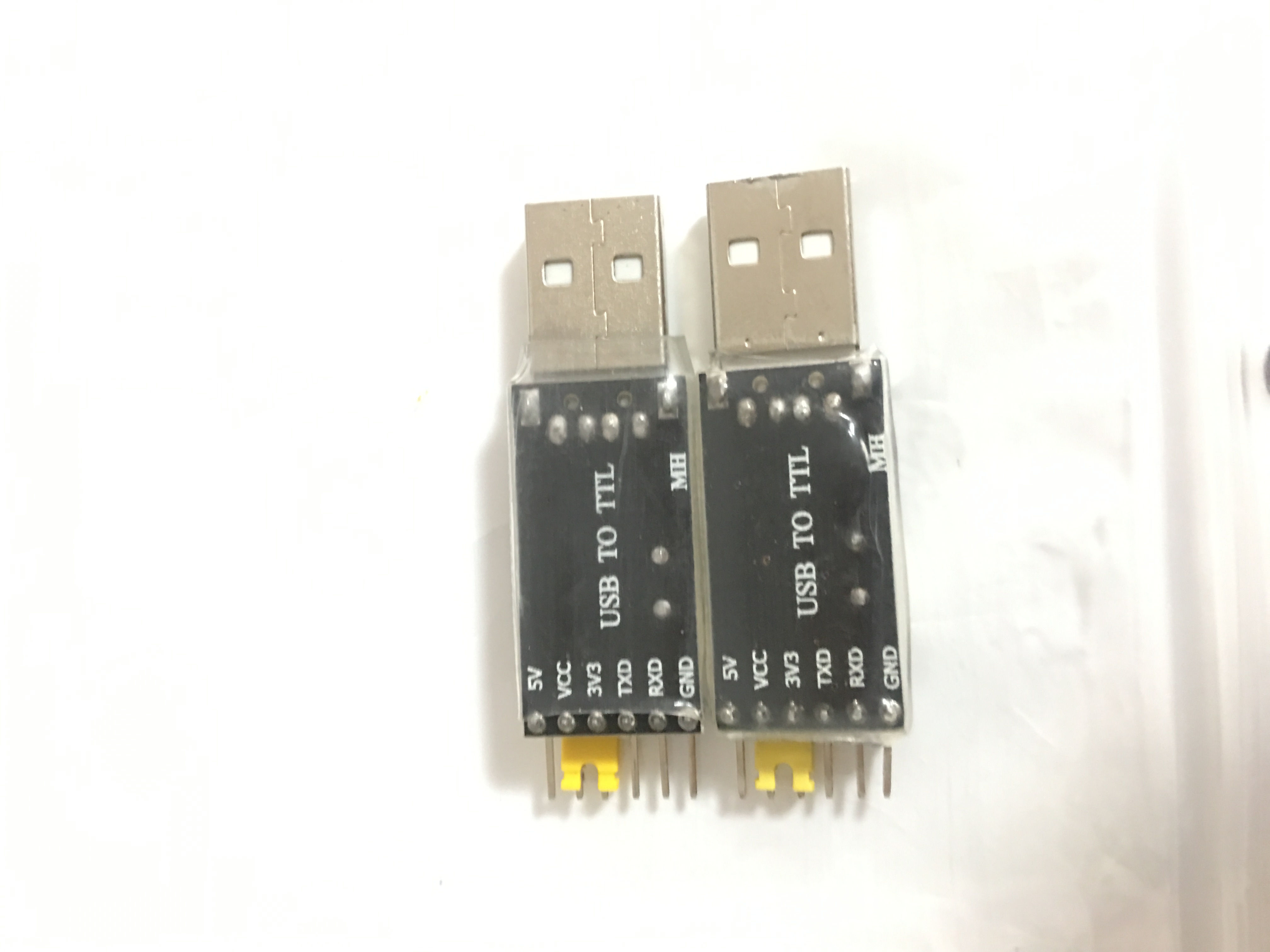

这个送的usb转串口,有VCC,5V,3V3,其中VCC和3V3是短接的,但是hikey的uart工作电平是1.8v,这里使用3.3v是否有风险。是否需要把跳线取下,然后将vcc接到hikey低速口的1.8v上?
 楼主| 发表于 2019-10-8 15:43:11 | 显示全部楼层
用3.3V是可以用的,
