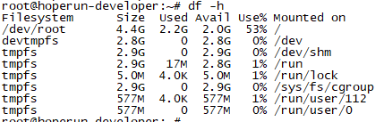

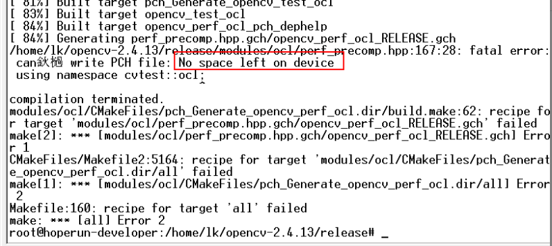

  装了xfae后,准备装opencv后就提示内存就已经满了
问题原因:
    他应该是装到system分区了,目前的system不大的,有其他大的分区,mount上来就好

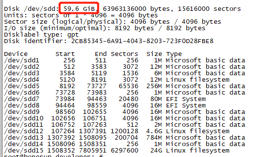

1)通过fdisk -l 可看到sdd15有比较大的空间,并且没有使用

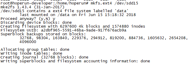

2)通过命令格式化该分区 mkfs.ext4 /dev/sdd15

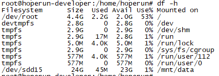

3)挂载该分区,就可以使用了
mkdir -p /mnt/data
mount /dev/sdd15 /mnt/data/
