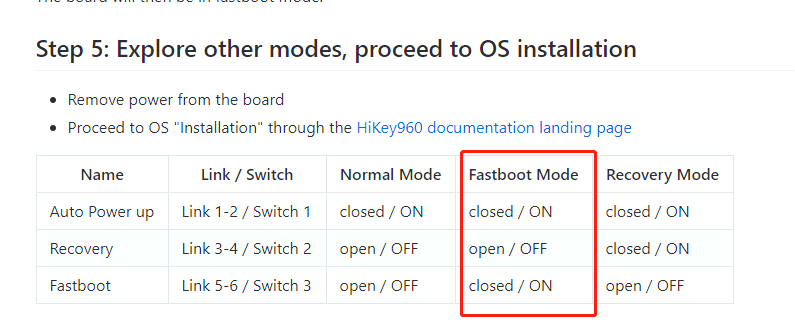

1)将板子设置成recoverymode

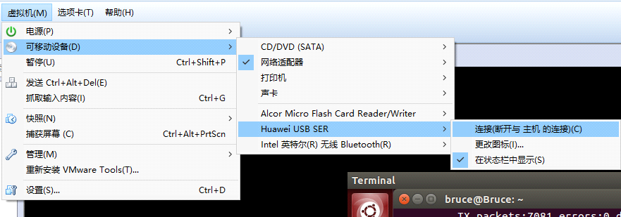

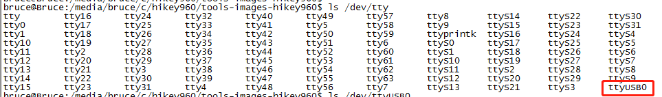

2)板子上电后在Linux机器上会多出一个usb tty 设备

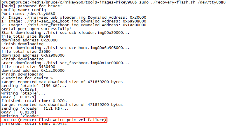

3)基础代码刷入,执行recovery脚本,本示例中的/dev/ttyUSB0需要根据您本机的实际情况传入

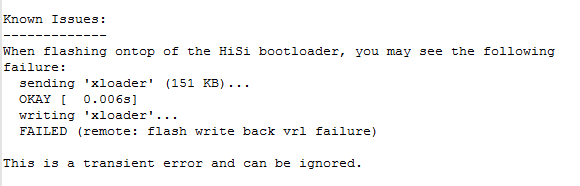

红框中的错误是已知问题,请参考Linaro的文档
手动完成recovery-flash.sh 中因为红框中的错误而阻塞未能执行完成的部分

4)将板子的状态为fastbootmode,并将板子重新上电

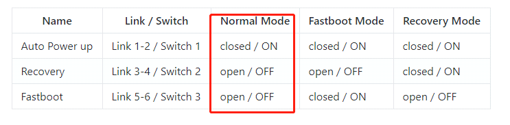

6)板子恢复为正常启动状态,重新上电启动
