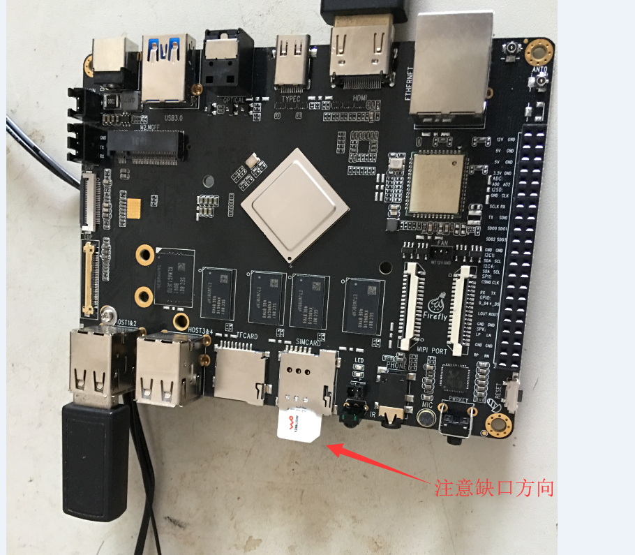

安装好EC20模块到firefly-rk3399上,然后插入SIM卡
注意缺口方向
开机进入系统

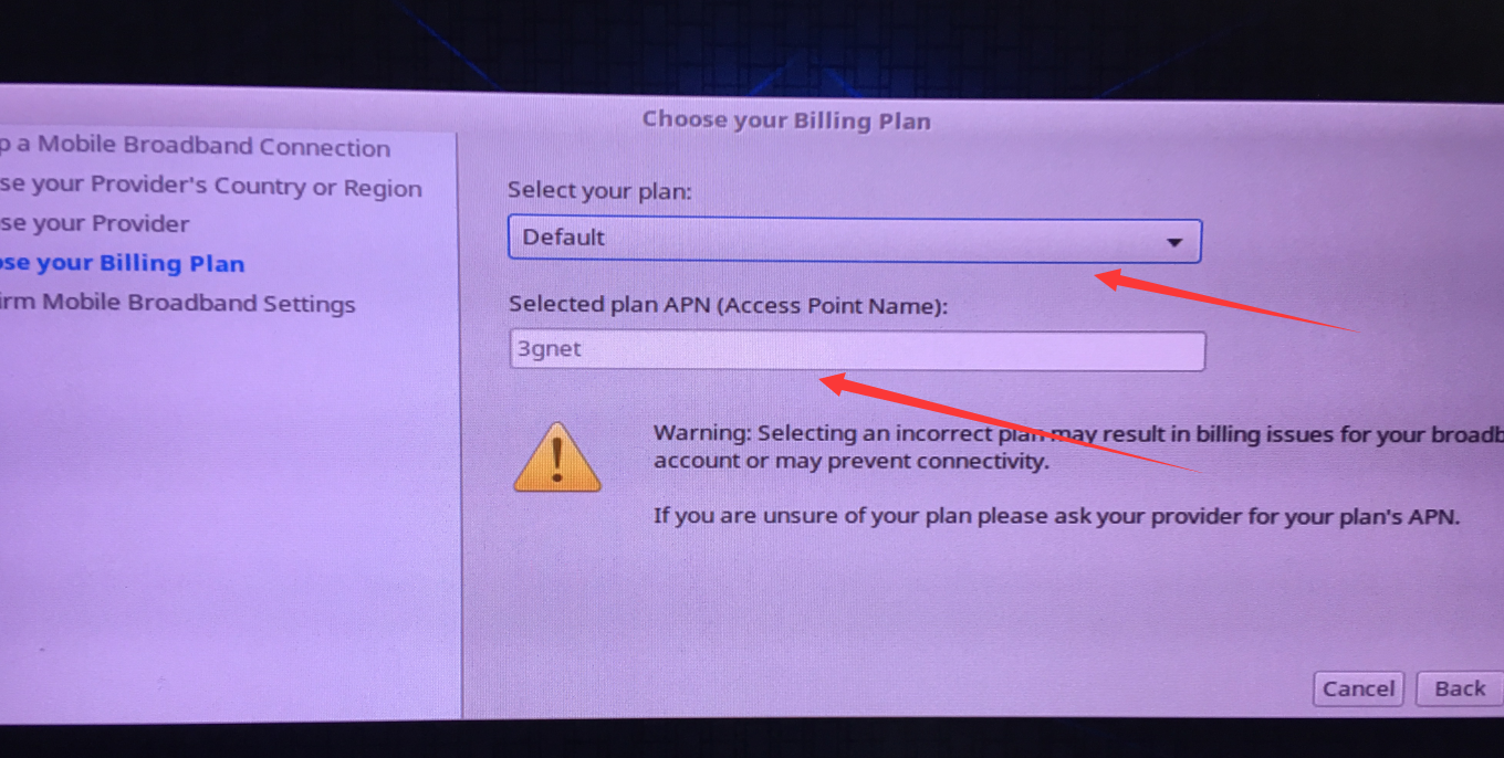

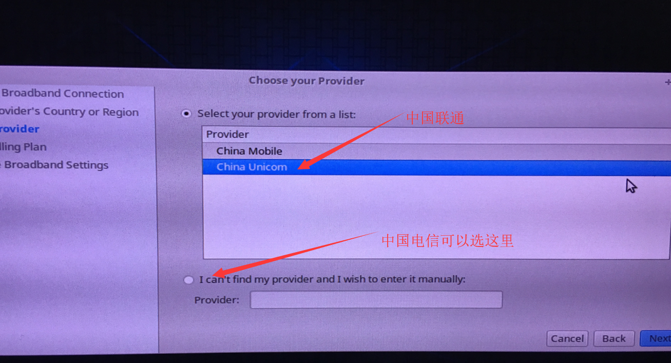

step4 选择服务商,已经列出的有中国移动和中国联通,如果是中国电信可以在下面自已输
step5 直接next

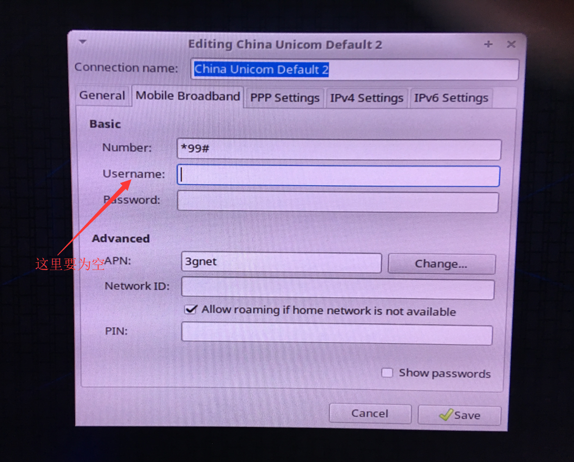

step6 记住username 那里要为空
然后SAVE,重启机器, 等几分钟,就能在链接那个菜单里看到4G拨号网络
点击它就能拨号上4G网了
