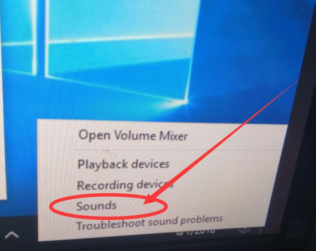

1,任务栏鼠标右键 点那个喇叭,出现菜单如下
选择sounds
进到声音设置界面
2,选择3.5耳机孔输出为默认
选中后,点下面的 set default按钮,就能完成设置
