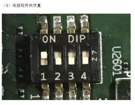

其实是因为这些人都没有看文档,
要注意的点如下:
1,在下载了固件,用fastboot烧录了之后,要跳线回来原来那样
2,烧录后第一次启动,需要做
    插入有线网到板子上,
    typeC线,接到hikey970 debug口上,板子上电后,会在PC设备管理器看到一个USB转在的串口。
    在PC上打开串口终端(没有听说过串口终端的,那就下载一个,我推荐用SecureCRT)打开这个串口,
    参数是115200,8,N,1  hikey970串口例用参考这里:http://smartfire.cn/thread-741-1-1.html
3,最重要的一步来了,
  启动板子,会在串口终端命令看到打出来的启动信息,
  安装XFCE,或者其他你想要的图形界面  前提是你要确认你板子上插了能上网的网线,要自动获取IP的。
  1. sudo apt-get update
  2. sudo apt-get install xfce4
安装完成后,再次启动,才能看得到有界面的linux
