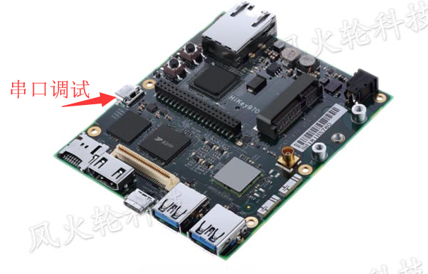

箭头所示的typeC口,其实它是一个串口(FTDI 芯片USB转串口)
用法:用typeC线链接它到PC,在PC上一般会自动安装驱动(到这里可以下载到相关驱动:http://www.ftdichip.com/FTDrivers.htm)
然后,电脑上会识别出一个COM口,在设备管理器中可以看得到
然后就可以使用它了

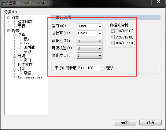

串口参数配置如上图,端口选择你当前PC上识别的COM,例如我机器上识别的是COM24,有些机器上可能是COM3等等。
关键是115200,8,N,1的参数,会弄串口的你一看就知道了吧。
