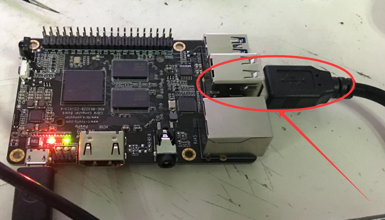

2,板子与PC连接的USB线是两头都是USB大口(也就是USB typeA)的,买我们EMMC模块默认有送一根
看好上图,是插的哪一个USB口,不要插错了,插错了识别不到USB 的。

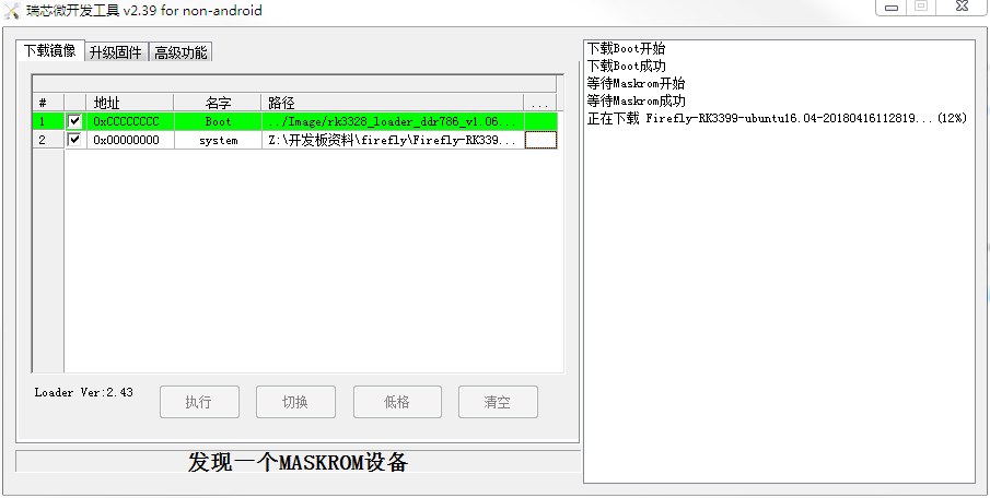

3,在板子上电前,要先把EMMC模块装到板子上,再用镊子短接下图这两个触点,
然后上电,然后再松开镊子。
这样板子就进入到了maskrom模式。
运行软件,如下图烧录中的截图
这是补充知识,还有不懂的就看贴子前面那个网址有详细介绍
