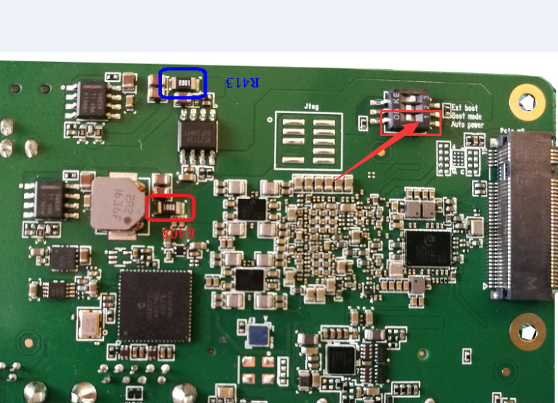

hikey960出厂默认是插上电源后,要长按电源键才能开机的
可以通过拨码开关,设置为上电自动开机
上图箭头所示。
拨码开关1(Auto Power),拨到OFF那边,就是上电自动开机了
