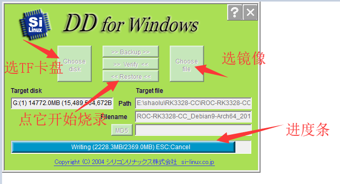

ROC-RK3328-CC 制作系统卡,
建议使用DDWin 工具,管理员身份运行它
1、将 SD 卡插入到电脑中后,打开 DDwin 工具
如下图
然后等烧录完
完成烧写后,将SD卡从电脑拔出后,插入rk3328的TF卡槽,上电即可。
