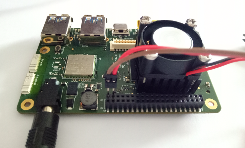

hikey960 平常使用,可以煎牛排,所以最好加个散热风扇

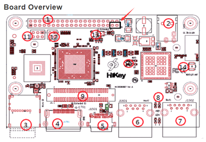

接线方法(看红色箭头):

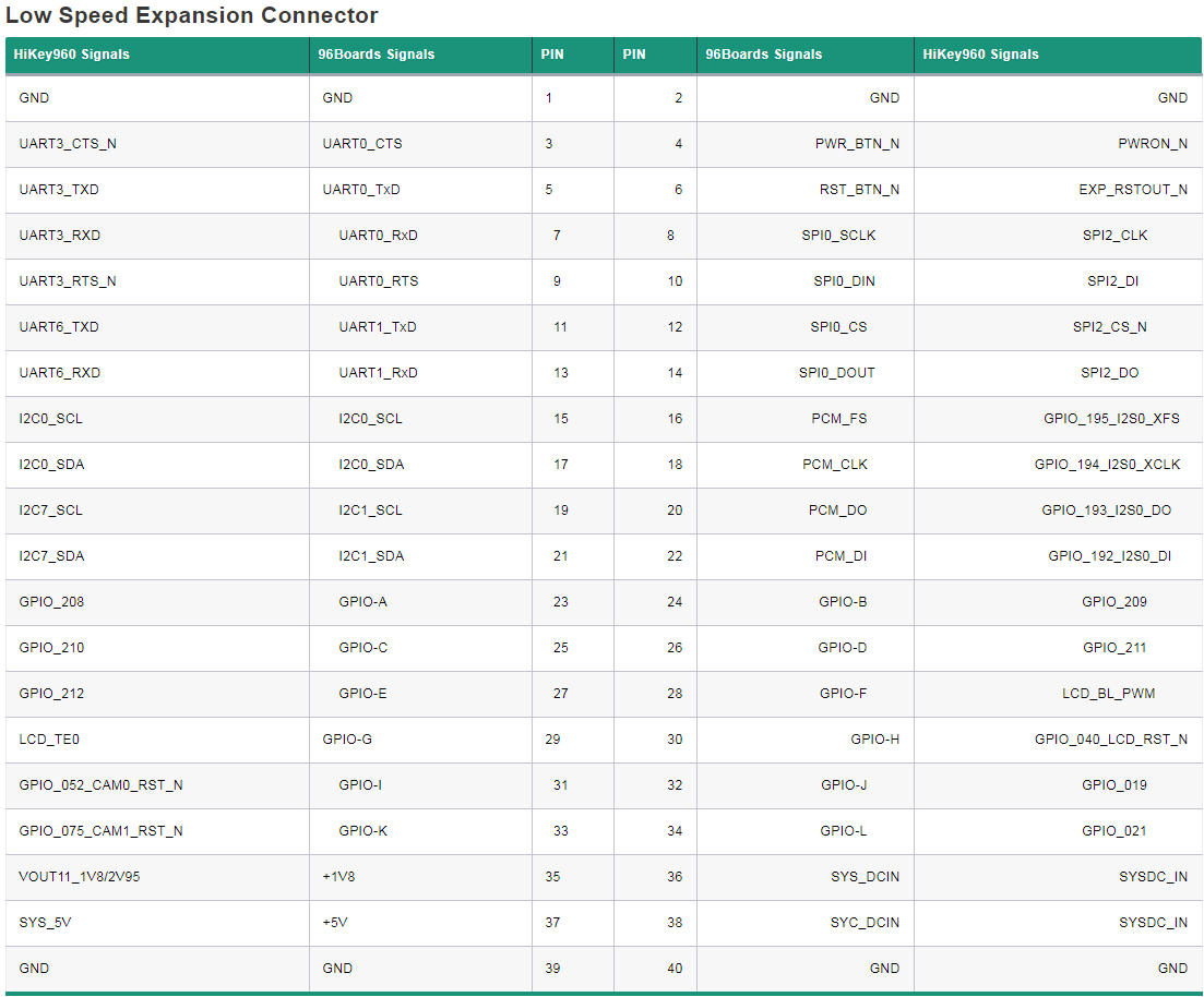

点击可看大图(37PIN接风扇红色线,39PIN 接黑色线)
这40PIN 的管脚定义如下
