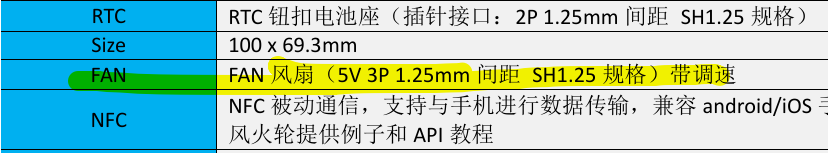

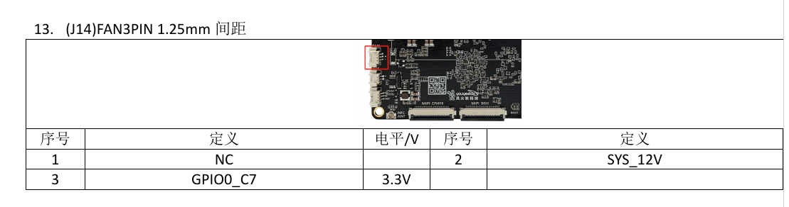

R1 的风扇电压多少5V还是12V?
pdf规格文档中前面说是5V
后面又说是12V
到底多少?
虽然官方商店有风扇卖,但对我的设计不合适,需要字形购买装配(即使2p 不带调速也可以)
204
204
发表于 2026-10-27 09:24:28 | 显示全部楼层
R1 的风扇电压12v的
