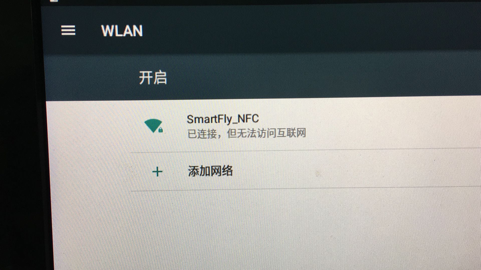

hikey960 官方的固件,android7.1,经常会有人遇到提示“wifi已链接,但无法访问互联网“
原因是一个谷歌的主服务器在中国是被墙的,你懂的,

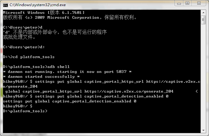

1,首先开启usb调试,然后用数据线连接电脑和hikey板
2,使用ADB工具
ADB工具的网址:链接:http://pan.baidu.com/s/1dEJKezB 密码:rnkv
下载解压后,双击打开那个“打开adb.bat",或者运行cmd命令窗口,进到这个目录
第三步:在命令窗口手打输入下面这行代码
adb shell "settings put global captive_portal_server noisyfox.cn"
如果它后面不跳出什么一大堆奇怪的英文,就说明成功了。
然后,打开手机飞行模式,再关闭,看看
当然,除了noisyfox.cn,也可以使用其他网址换掉,比如彻底一点的方法:
adb shell settings delete global captive_portal_server
adb shell settings put global captive_portal_detection_enabled 0
打开 飞行模式,再关闭, WIFI看看能不能上网
安卓7.1.1后,adb命令有所不同,请在adb下输入
adb shell "settings put global captive_portal_https_url https://captive.v2ex.co/generate_204";
或者把上面的https://captive.v2ex.co/generate_204
改成 https://204.io/generate_204
我的操作窗口截图如下

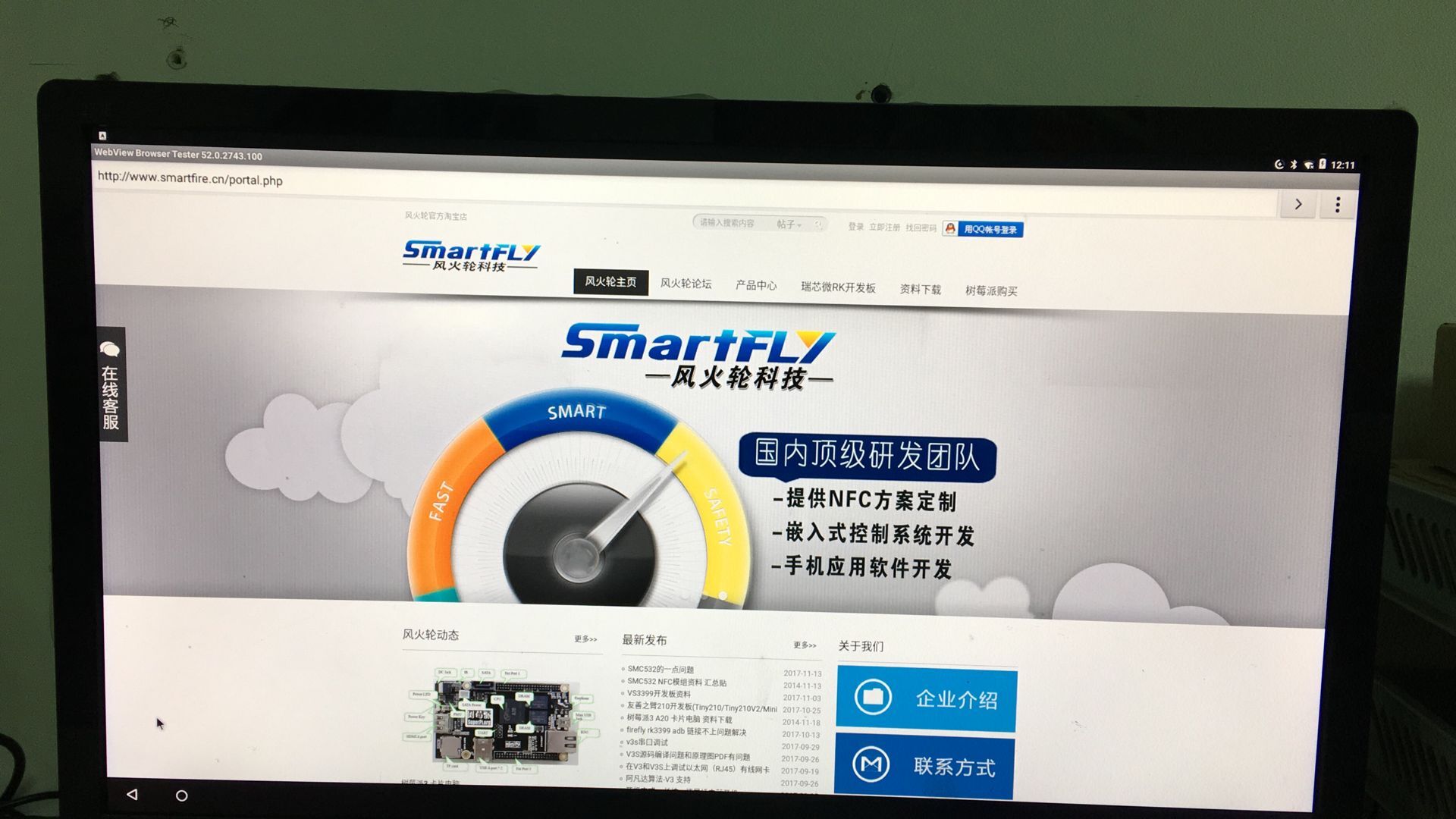

成功解决,能上网,虽然它还是提示有无法链接互联网,
有图为证
