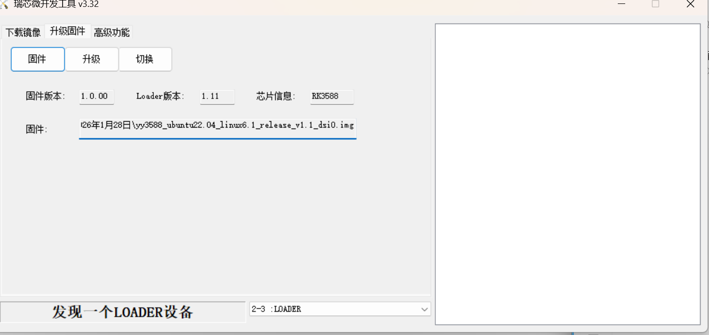

刚开机时插入 U 盘有时可以识别,有时不能识别。一直使用的是同一 U 盘。
识别成功的情况下,执行 sudo udisksctl unmount -b /dev/sda1  安全弹出 U 盘,等待 5s 后拔出 U 盘。
再等 15s 左右后又插入同一口可以识别。再次执行 sudo udisksctl unmount -b /dev/sda1 等待 5s 后拔出 U 盘。
再等 15s 左右后插入其他口,不能识别。
这是最后一次拔出 U 盘,再插入的 dmesg
