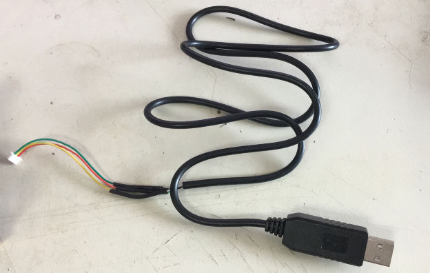

默认我们的开发板套件里,已经配了一根USB转串口TTL线,

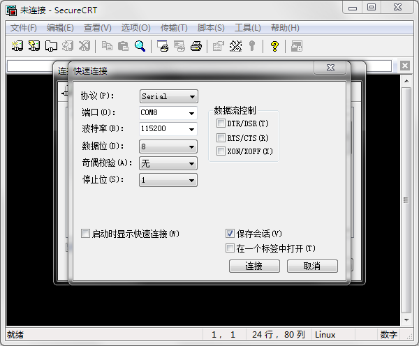

电脑上安装好串口助手:SecureCRT,推荐用这个,比较好用
硬件接线
USB那头插电脑上,在设备管理器中看到该串口对应的COM号,
打开串口软件,设置参数

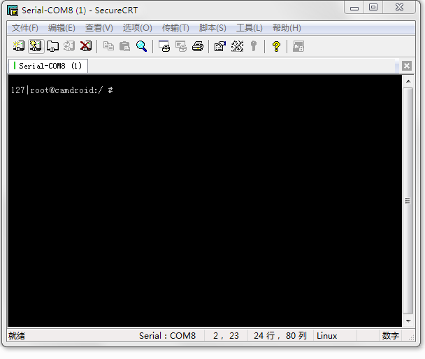

连接后,回车,就能看到板子登录串口终商的回应了
