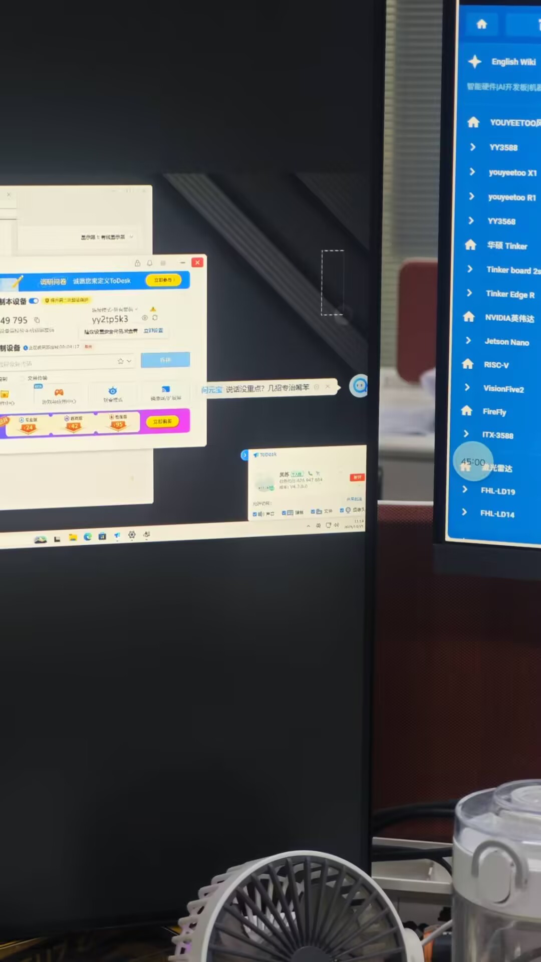

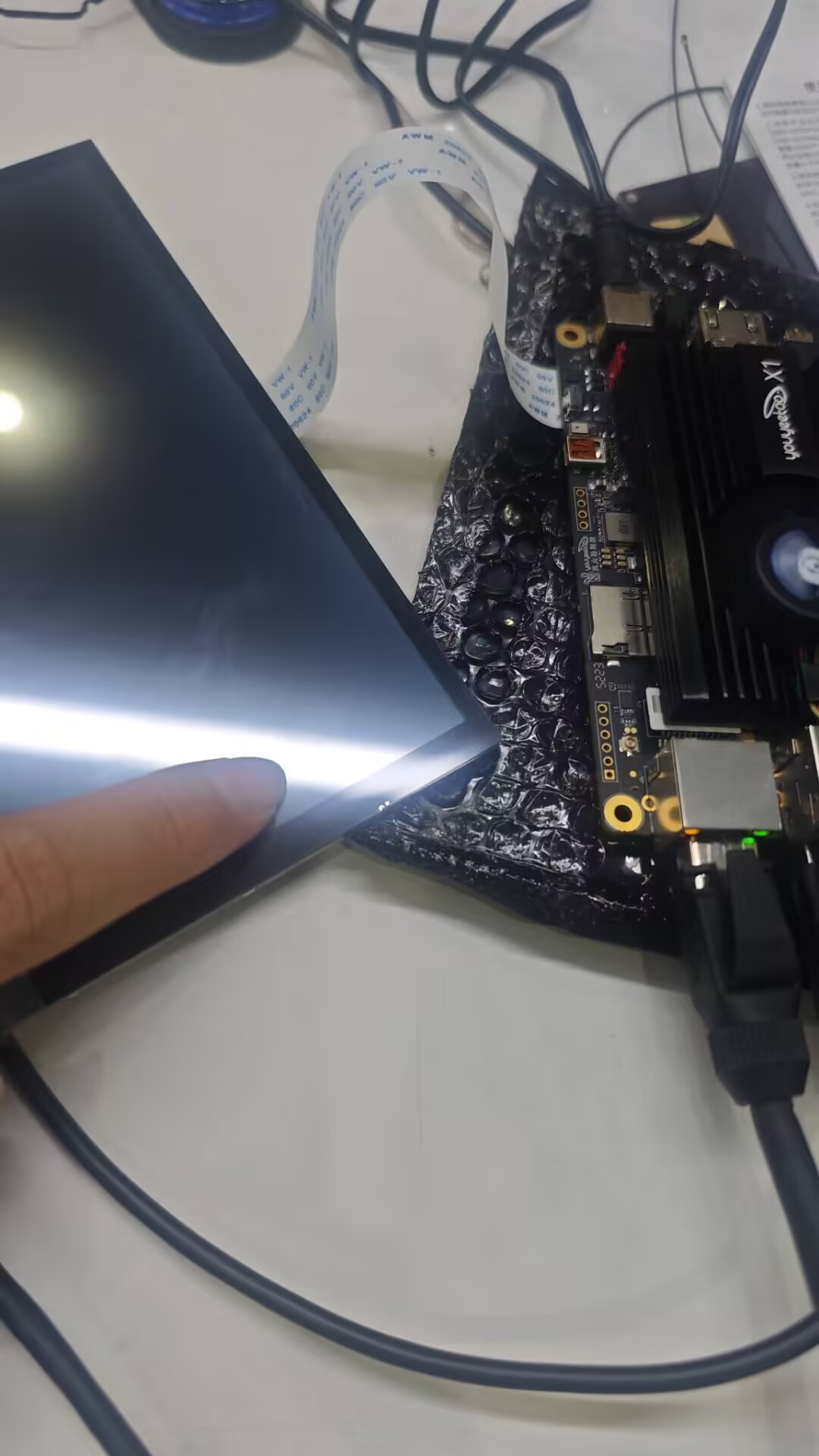

按照步骤和流程正常安装系统Bios和驱动,通过远程能看到win11能够正常运行,使用触摸屏能看到手势,但唯独触摸屏纯背光无显示内容。

你用的是youyeetoo 网盘里面的bios固件吧,我看日期是23年左右,我同步更新百度网盘的过来,日期是24年左右的,你重新刷一个看看

是的,你之前刷的是V2的

嗯 可以正常使用了 感谢
