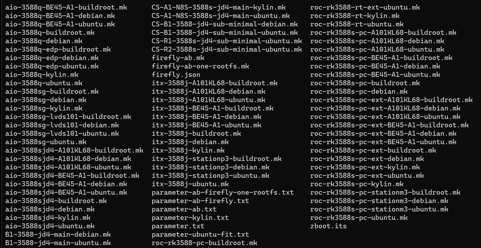

问题描述及复现步骤:音频没有办法通过耳机孔正常的输入输出,请问我需要选择哪个mk,进行内核编译才能使音频正常输入输出。有没有具体一点的步骤可供参考的
发表于 2025-9-28 11:01:48 | 显示全部楼层
编译参考2. 编译 Linux 固件 (内核版本 5.10) — Firefly Wiki

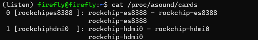

cat /proc/asound/cards查看声卡是存在的

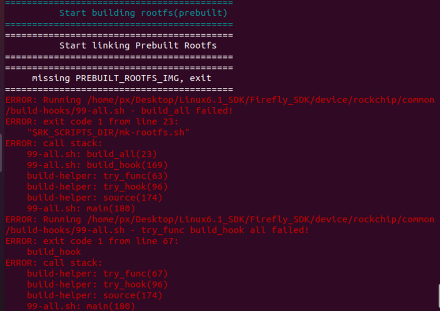

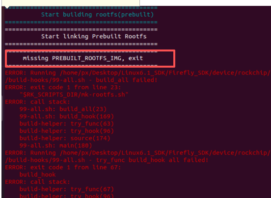

按照https://wiki.t-firefly.com/zh_CN/ROC-RK3588S-PC/linux6.1_compile.html的方式编译Linux6.1完整内核,报错信息如下。

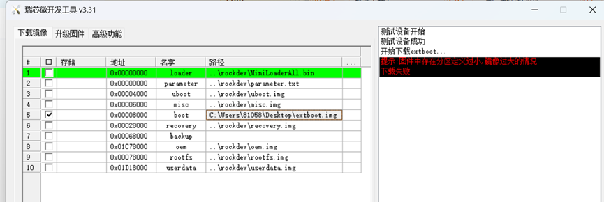

在编译的输出路径下 kernel/extboot.img,发现有extboot.img尝试着烧入原有系统(ROC-RK3588S-PC_Ubuntu22.04-Xfce-r31161_v1.3.0b_250801.img),报错信息如下

使用官方分发的固件可以识别到耳机吗,你编译的环境是不是少了文件。

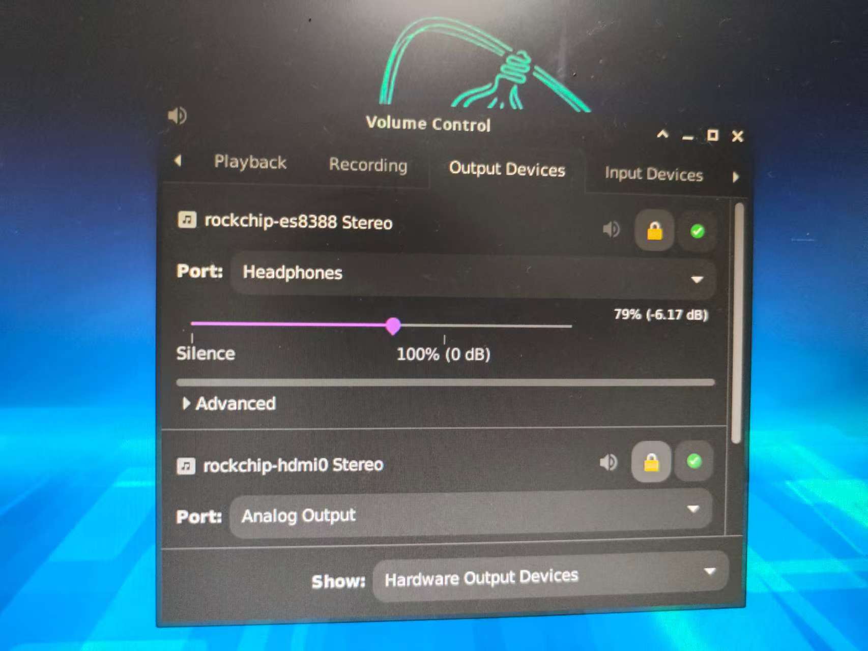

有选择声音输出到耳机吗
6
251
251
 楼主| 发表于 2025-10-11 21:02:21 | 显示全部楼层
有选择声音输出到耳机
