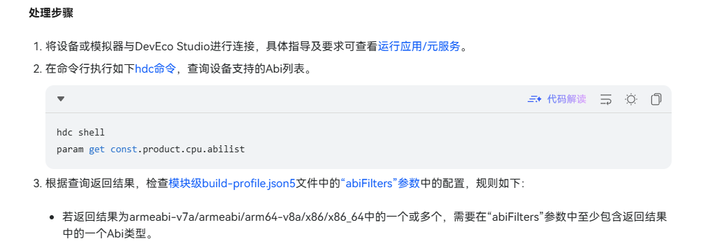

[color=rgba(0, 0, 0, 0.9)]可能原因
[color=rgba(0, 0, 0, 0.9)]设备支持的Abi类型与C++工程中配置的Abi类型不匹配。

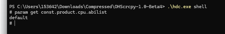

[color=rgba(0, 0, 0, 0.9)]放回结果的default使用哪个编译都运行不了程序
