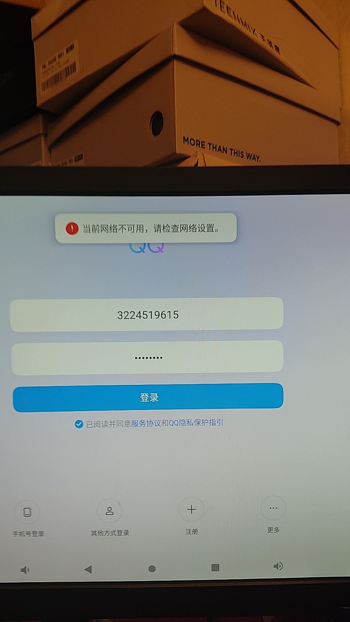

硬件主板型号:YY3568
固件名称/系统版本:Android 11
QQ登录显示“当前网络不可用,请检查网络设置”

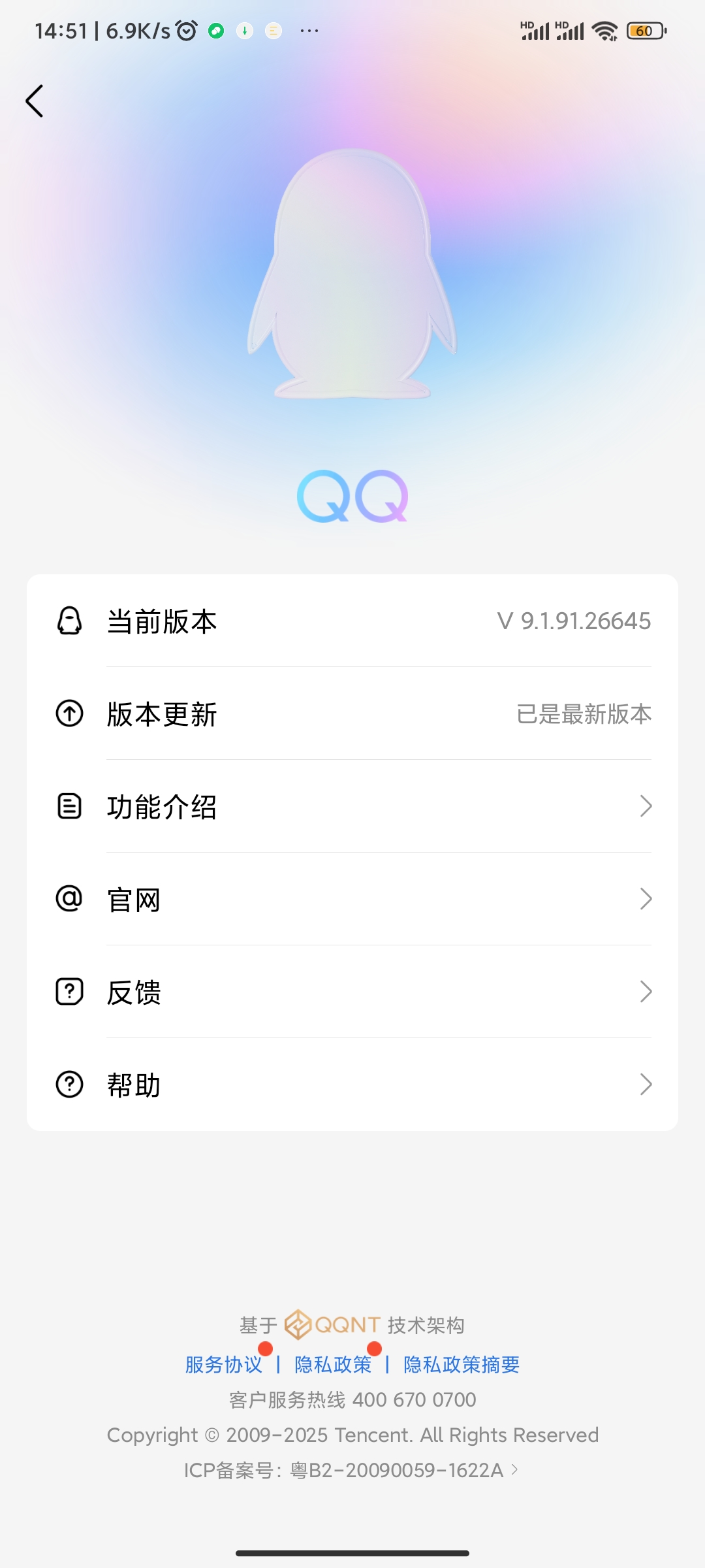

 楼主| 发表于 2025-6-16 15:09:36 | 显示全部楼层
QQ版本V9.1.91.26645

我是用U盘安装的

我这边用WIFI登录正常,你可以试一下。
发表于 2025-6-20 11:14:15 | 显示全部楼层
http://dd.youyeetoo.cn:5000/sharing/C0NXA4ZE5
用这个试试,因为QQ只认得wifi与mobile网络,不认得ethernet网络
