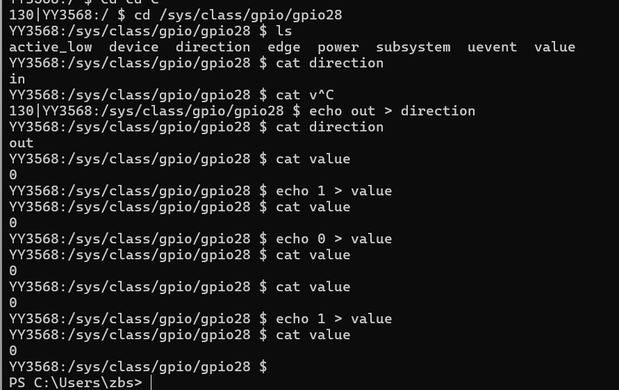

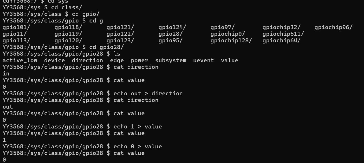

GPIO0_D4即pin号28,在一台设备上,拉高拉低后其value值也是正确的。
在另外一台设备上拉高拉低后,这个value值却不正确,比较奇怪,而且外接继电器状态都变了。

 楼主| 发表于 2025-5-26 21:31:17 | 显示全部楼层
内核日志也没什么可看的,而且adb root后操作结果一致
发表于 2025-5-27 18:26:43 | 显示全部楼层
你好!两台机器外设接的都一样吗?
继电器有做什么操作。

 楼主| 发表于 2025-5-27 19:41:51 | 显示全部楼层
何浩钧 发表于 2025-5-27 18:26
你好!两台机器外设接的都一样吗?
继电器有做什么操作。
全一样,我量了一下电压,好的板子电压是1.8v,坏的板子电压是1.69v
发表于 2025-5-28 09:07:54 | 显示全部楼层
嗯,麻烦寄回来看下

 楼主| 发表于 2025-5-28 17:51:59 | 显示全部楼层
何浩钧 发表于 2025-5-28 09:07
嗯,麻烦寄回来看下
请问有什么怀疑的点?我这边先排查下
