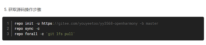

 楼主| 发表于 2025-5-7 17:28:25 | 显示全部楼层
命令和文档不一样啊

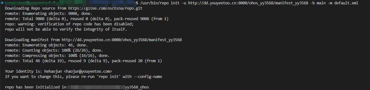

发表于 2025-5-7 17:30:19 | 显示全部楼层
zhiyuan_book 发表于 2025-5-7 17:28
命令和文档不一样啊
你那个是3.几的教程吧,用这个4.1的
https://wiki.youyeetoo.cn/zh/YY3568/OUENV
