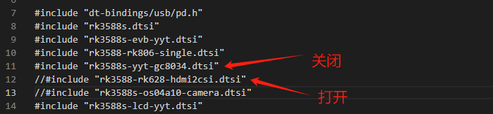

发表于 2025-3-10 17:50:46 | 显示全部楼层
你好!按如下修改编译。
kernel/arch/arm64/boot/dts/rockchip/rk3588s-evb4-lp4x-yyt.dtsi
