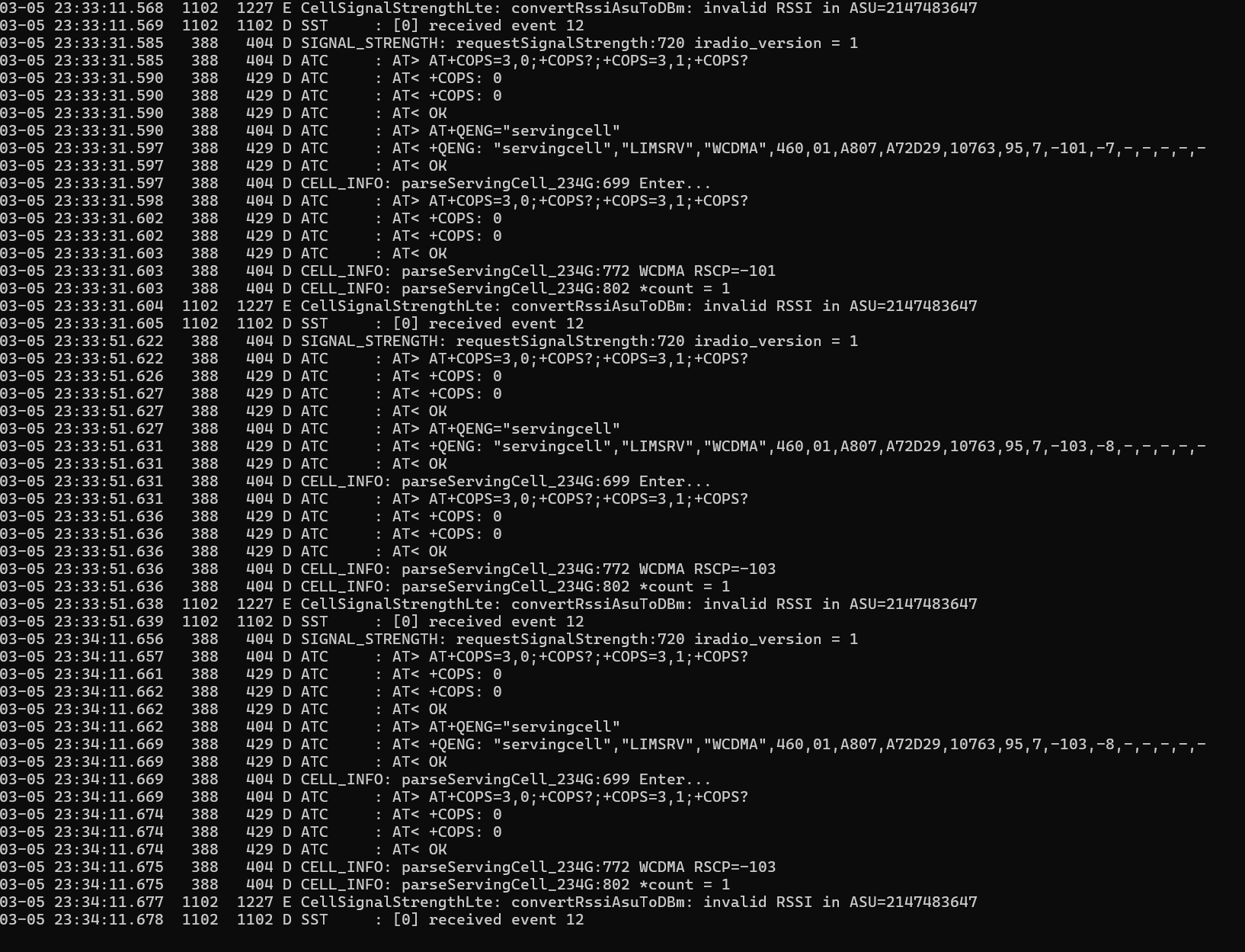

发表于 2025-3-6 00:03:31 | 显示全部楼层 |阅读模式
硬件主板型号:y3568
固件名称/系统版本:android11
CellSignalStrengthLte: convertRssiAsuToDBm: invalid RSSI in ASU=2147483647
之前都好好的,今晚突然就不行了,摘要日志如下,详细日志在附件中。

发表于 2025-3-6 10:13:22 | 显示全部楼层
是使用EC25模块的吗?
日志看是不是SIM卡松动了?

 楼主| 发表于 2025-3-6 10:39:41 来自手机 | 显示全部楼层
何浩钧 发表于 2025-3-6 10:13
是使用EC25模块的吗?
日志看是不是SIM卡松动了?
从你们店铺买的,应该是ec20。
sim卡我换了两个,插拔十来次试过了,都不行

 楼主| 发表于 2025-3-6 11:14:40 来自手机 | 显示全部楼层
何浩钧 发表于 2025-3-6 11:06
你发帖的日志是手机卡的还是物联卡的
是物联网卡。但是我试手机卡也是一样的日志

 楼主| 发表于 2025-3-6 14:11:38 | 显示全部楼层
何浩钧 发表于 2025-3-6 11:21
麻烦在检查一下卡有没有插紧,因为这边从日志看确实是没有识别到。
反复重启拔插几次,依然是E CellSignalStrengthLte: convertRssiAsuToDBm: invalid RSSI in ASU=2147483647
这卡插的应该没问题。

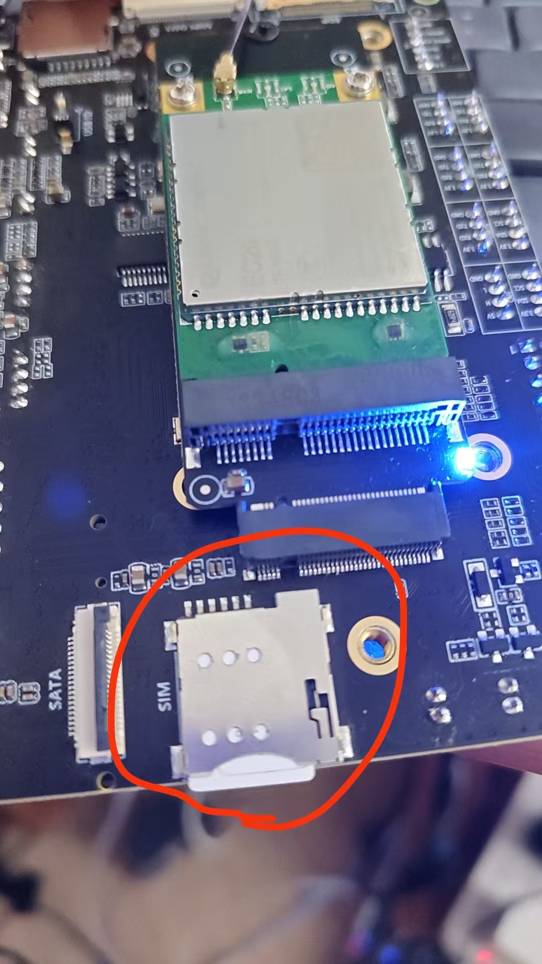

 楼主| 发表于 2025-3-6 14:59:56 | 显示全部楼层
插反了 。。。。。。。。。。。。。。。。。。。。。。。。。。。。。。。。。。。。。。。。。。。。。。。。。。。。。。。。。。。。。。。。。。。。。。。。。。。。。。。。。。。。。。。。。。。。。。。。。。。。。。。。。。。。。。。。。。。。。。。。。。。。。。。。。。。。。。。。。。。。。。。。。。。
