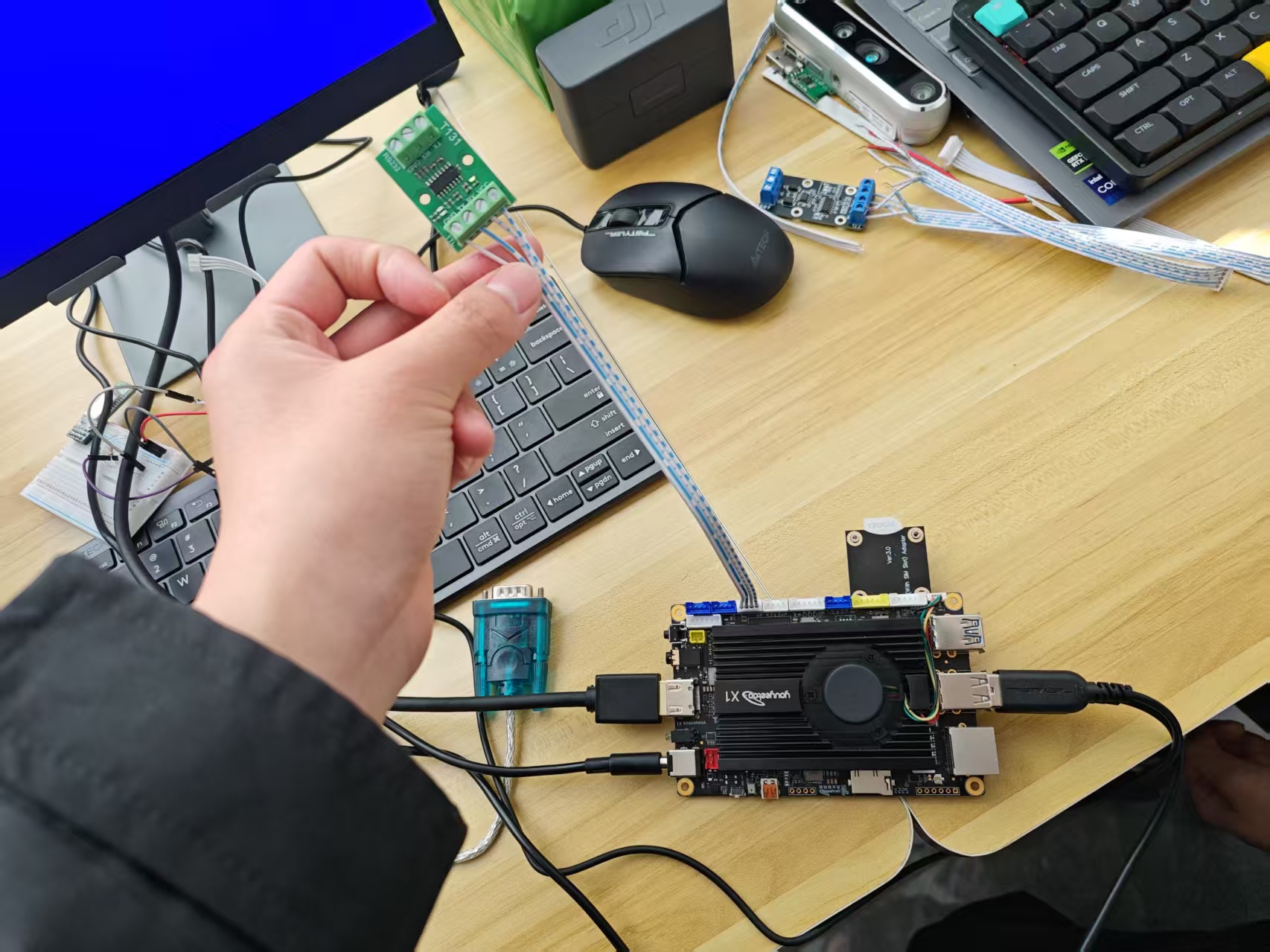

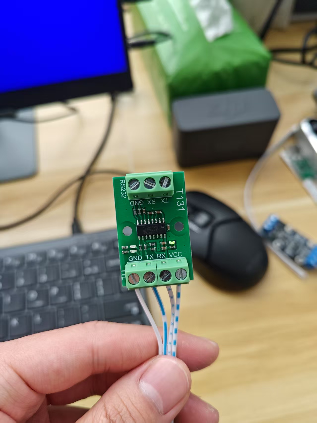

问题描述及复现步骤:平常开机没问题,但是把ttl转232插上之后就不可以正常开机

你好,N5105芯片开机时会扫描uart1,uart1比较特殊,使用时要上电之后才能使用,否则影响开机.你可以使用uart2或者uart3插上去再上电能正常使用。
UART1->COM2
UART2-> COM3
UART3-> COM1
