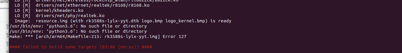

youyeetoo R1 3588s android 13 v3编译报错
211
211
发表于 2025-2-21 10:50:28 | 显示全部楼层 |阅读模式
硬件主板型号:youyeetoo R1 3588s
固件名称/系统版本: android 13 v3
自编的或固件下载地址:http://dd.youyeetoo.cn:5000/sharing/DJsrySTVg
1、解压
# v3版本
mkdir r1_sdk
cat r1_android13_release_v3.0_20241002_sdk.tar.gz* | tar -zxvf - -C r1_sdk
cd r1_sdk
.repo/repo/repo sync -l
mkdir -p out/target/product/rk3588s_t/
mv obj* out/target/product/rk3588s_t/
2、编译
source build/envsetup.sh
lunch rk3588s_t-userdebug
./build.sh -UKAu
3、备注:
使用的python 3.8,  编译环境是:ubuntu 20.06

这个问题,发布两天了,平台上一点消息都没有,无奈只好自己寻找答案了。好在,还是找到了原因:这个r1 v2or v3需要使用python3.6进行编译,版本高了或者低了都不行。
