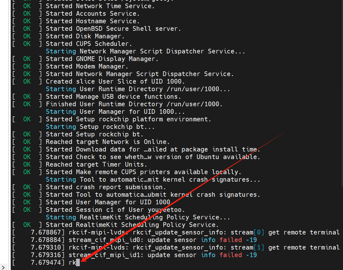

硬件主板型号:youyeetoo R1
固件名称/系统版本:R1 UbuntuCamera lmageV2V3
测试都是跑到找不到设备就死机

日志看起来是驱动dts-mipi配置有问题 导致启动加载驱动死机
