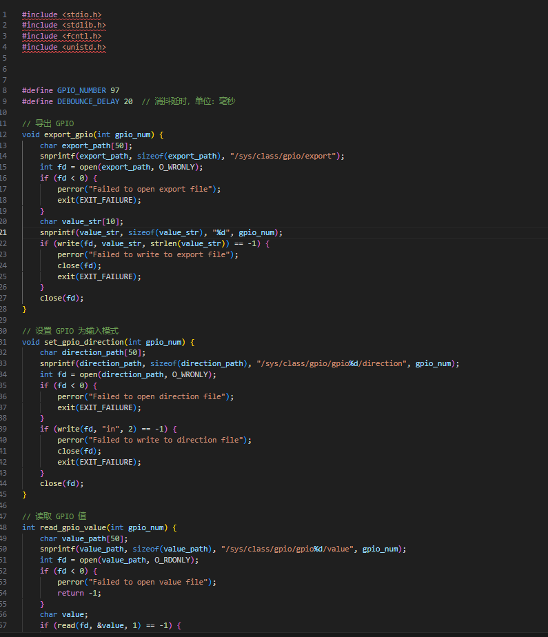

读 GPIO3_A1        /sys/class/gpio/gpio97,端口数据读不到。
提示:
Failed to write to export file: Device or resource busy
回复有复用功能,不知道怎么做能读到该端口数据。
错误提示
错误提示
gpio97读数据
gpio97读数据

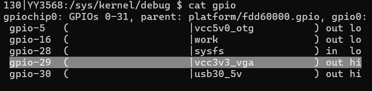

GPIO0_D5        /sys/class/gpio/gpio29        GPIO0_D5_d
发错了是29无法导出,看wiki,此io口没有其他复用,但是无法export,不知道为啥?
16
289
289
发表于 2025-3-2 18:20:29 | 显示全部楼层
这个vcc3v3_vga是用来干嘛的,板子上没有vga接口啊
