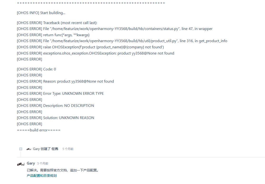

发表于 2024-12-11 22:45:41 | 显示全部楼层
何浩钧 发表于 2024-12-10 18:06
输入python --version 看一下;另外,你这个提示你的shell不是/bin/bash,也可以尝试替换一下 ...
https://gitee.com/youyeetoo/Youyeetoo-OHOS/issues/IA9CS2
这个是你们在gitee里有人提出来的问题,他所说的按照官方文档追加一下产品配置指的是什么意思?
12
48
48
