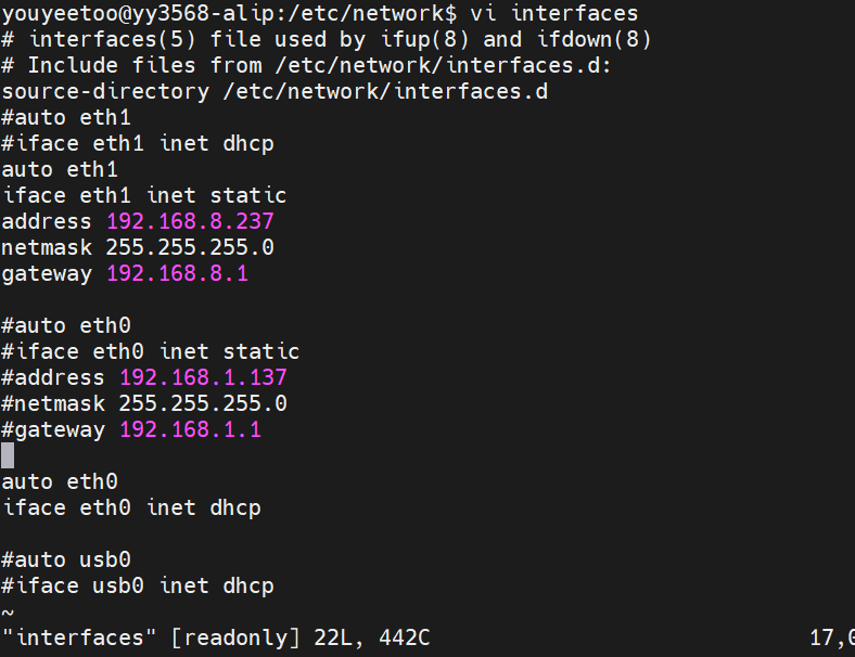

发表于 2024-11-4 17:15:56 | 显示全部楼层 |阅读模式
硬件主板型号:yy3568
固件名称/系统版本:Debian10

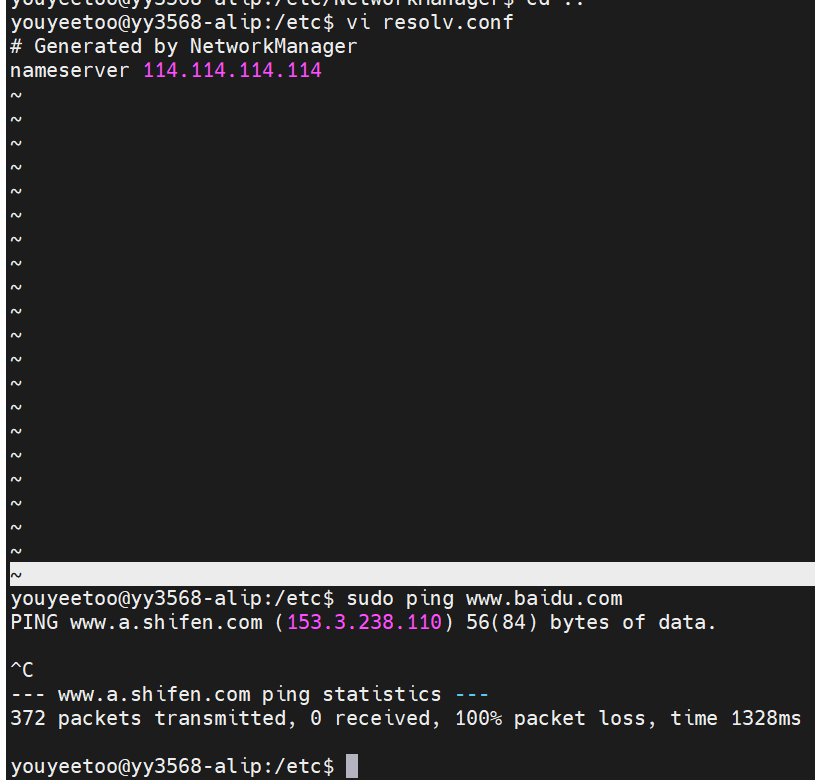

问题描述及复现步骤: image.png 修改resov.conf文件后仍无法连接互联网,下面是/etc/network/interface文件内容 image.png
