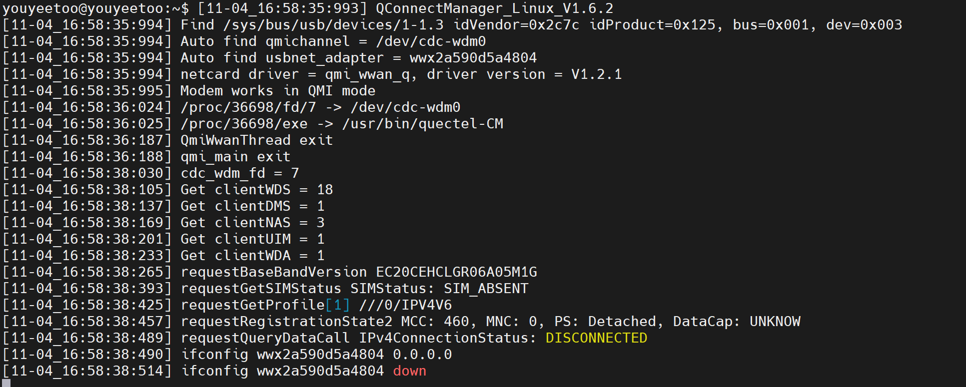

拨号上网失败l

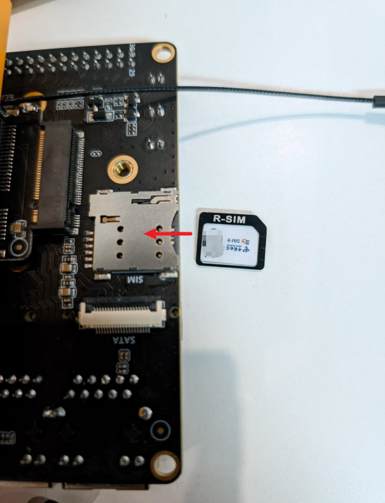

你好,看日志信息显示SIM卡未识别到,检查下SIM卡套是否正常接触金属点?将SIM金属面朝向开发板接触点那一面。具体如图所示。正确连接后输出信息如下,我验证了是可以正常使用的
