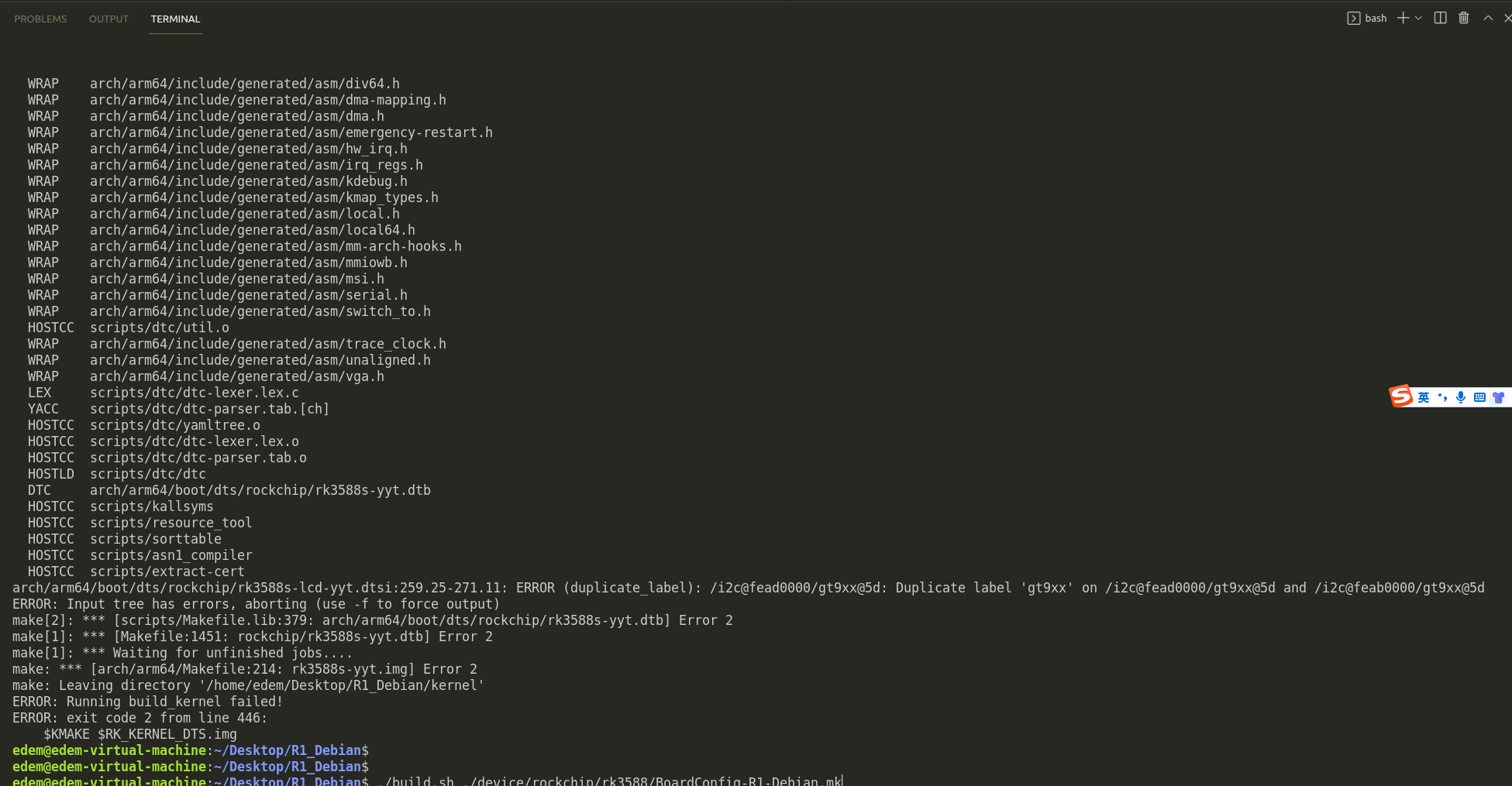

我的目标是实现同时点亮两块mipi dsi 屏幕
我是根据你们客服提供的一下链接操作的
https://wiki.youyeetoo.cn/zh/r1/Kdsi
然后用如下命令编译
./build.sh ./device/rockchip/rk3588/BoardConfig-R1-Debian.mk
./build.sh
报错如下所示

 楼主| 发表于 2024-10-23 17:56:48 | 显示全部楼层
参考这篇wiki
就是参考的这个,然后编译报错了,请看下上面贴的图
发表于 2024-10-24 11:09:30 | 显示全部楼层
你好!我们提供的源码不支持同时使用两个屏幕,只可以选择使用哪个屏幕;
如果有需要,请自行修改总线地址;
