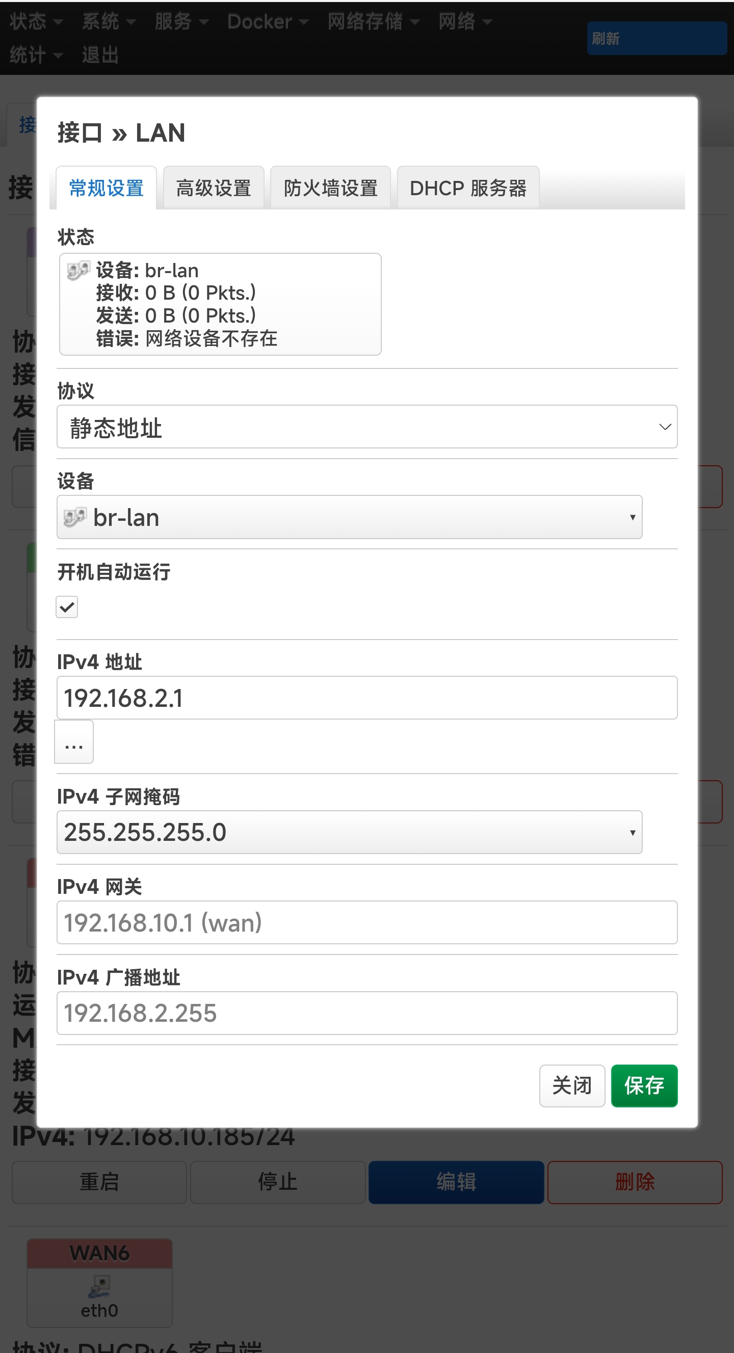

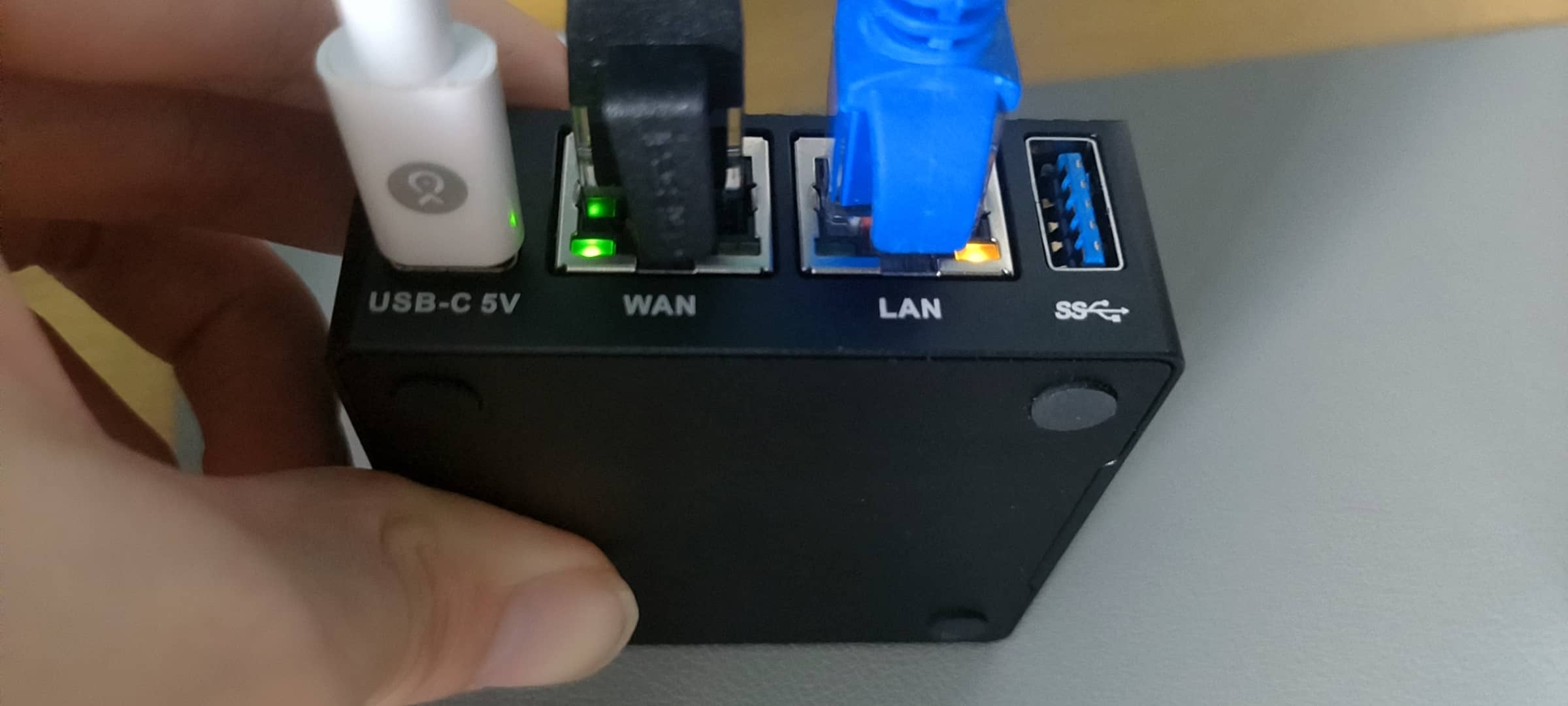

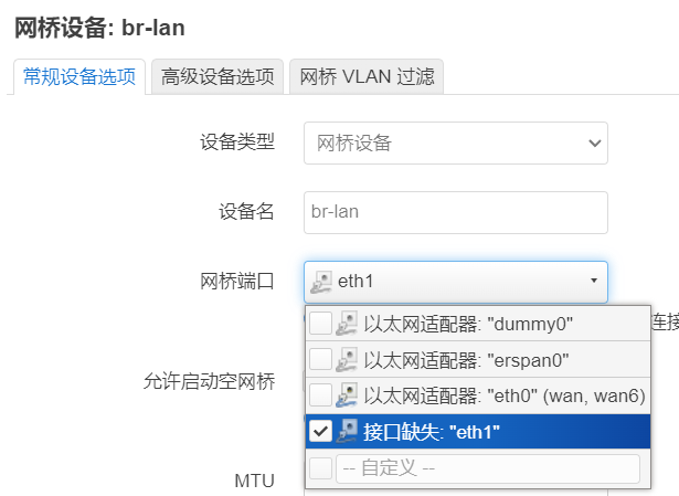

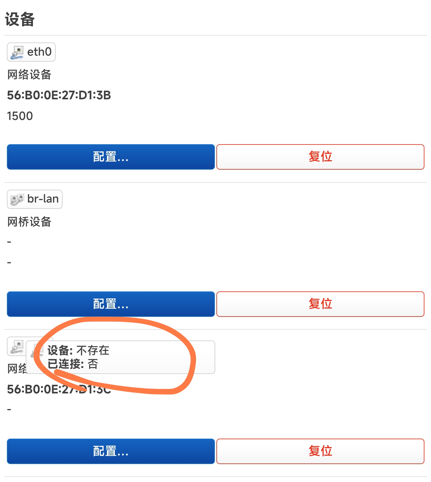

1.LAN口无法使用,具体报错为"eth1设备不存在",网口绿灯不亮,黄灯亮

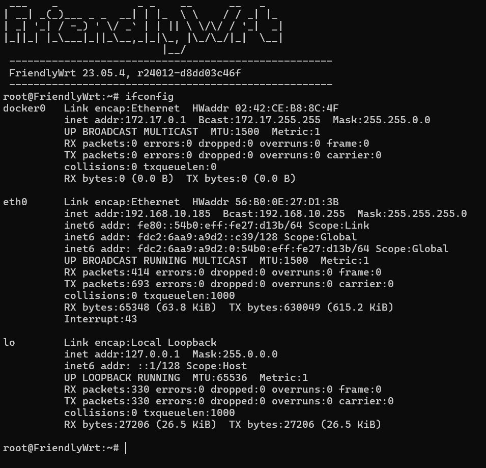

进终端,输入
ifconfig -a
看看有没有eth0和eth1
8
223
223
 楼主| 发表于 2024-9-11 17:09:06 | 显示全部楼层
风火轮用户k7eTp 发表于 2024-9-11 16:55
进终端,输入
ifconfig -a
没有
