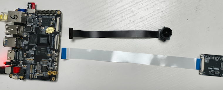

硬件主板型号:youyeetoo R1
问题描述及复现步骤: 我们正在使用R1底板开发项目但是需要自己定制相机模块,相机模块PIN是根据R1原理图作参考。

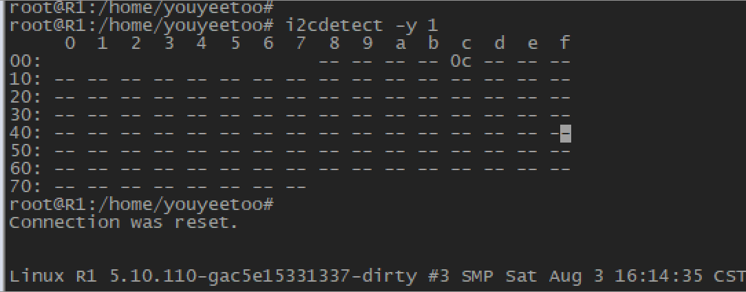

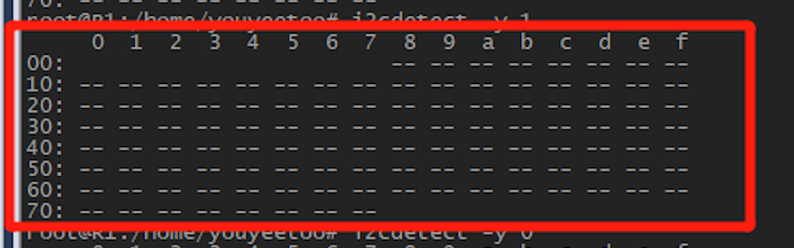

R1板子+官方相机模块可以被检测到。
但是当我们换成定制的相机模块,则无法被检测到。

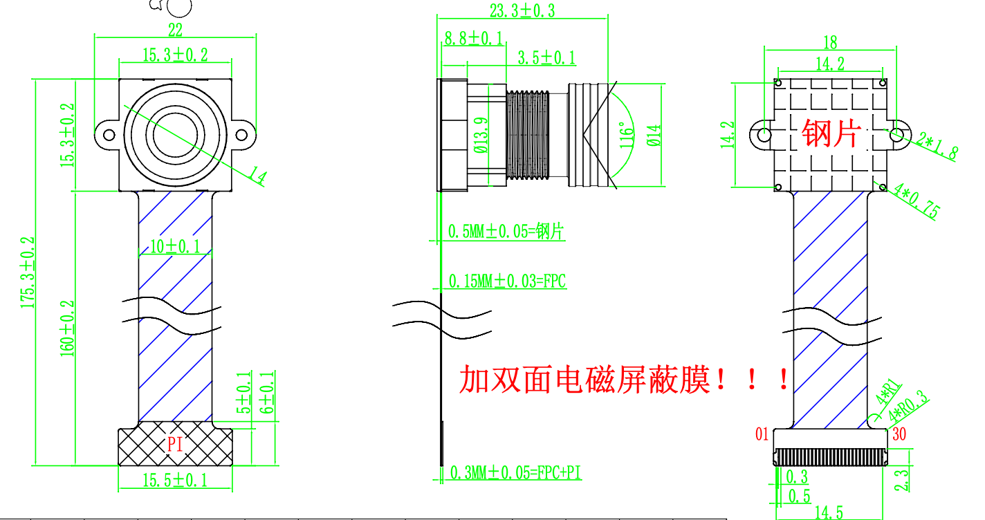

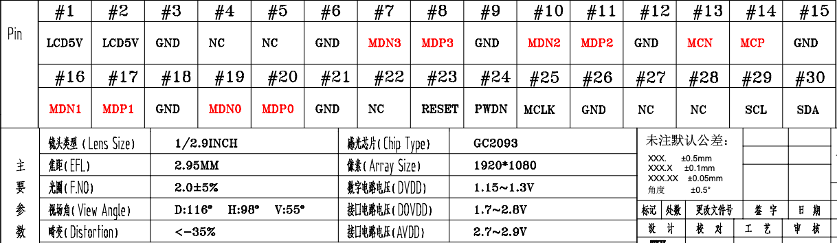

下图为定制相机模块的信息。
发表于 2024-8-6 14:25:59 | 显示全部楼层
28pin 怎么不接
