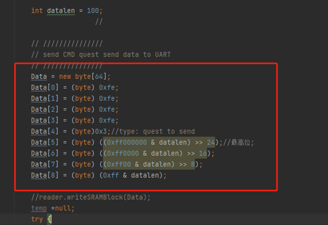

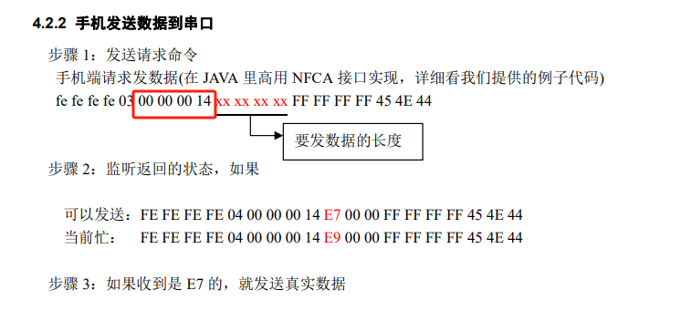

为什么我看安卓的数据发送代码没有发送00 00 00 14  这几个数据呢

天线问题。换个天线,或者天线拔下来,焊接到PCB天线板的另一边,应该天线反了

不是天线问题啊大哥,我说的是代码,你们提供的代码是这样写的,你能明白我说的什么意思吗
