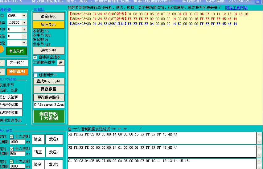

用的手机是华为NOVA 6   HARMONYOS 4.0版本  手机上安装了APP软件NFC2COM  手机APP按SEND 就退出APP了。通过串口发送命令应该返回E7 实际返回E9 。这个是什么问题 1.手机软件  2 天线  3  PCB
发表于 2024-4-12 20:57:20 | 显示全部楼层
没检测到有手机在天线上,会返回E9
