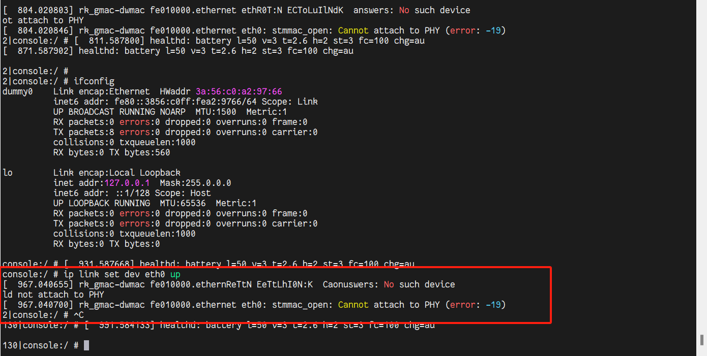

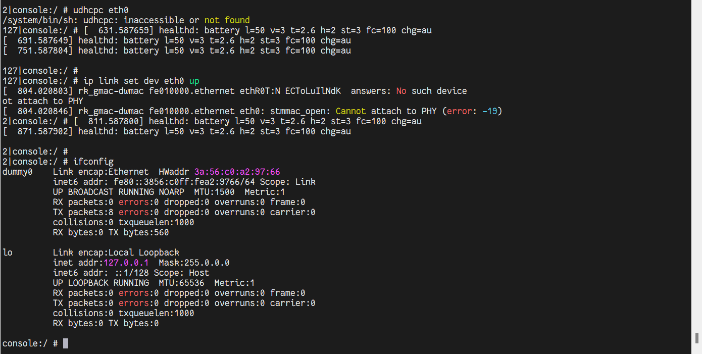

启动linux后输入ifconfig命令发现没有找到eth0和eth1网卡
然后使用ip link set dev eth0 up启动eth0网卡,但是会报错:Cannot attach to PHY (error: -19)
使用的是出厂自带的系统,没有重新刷系统,网口的灯也没有亮,感觉是phy出现问题了,同时u-boot下的网络也是没法用的

后面量了下phy的电压为1.2v,没有达到工作电压,我怀疑是这儿的问题

 楼主| 发表于 2024-3-21 12:49:10 来自手机 | 显示全部楼层
我对adb不怎么熟悉,按照我的理解我的开发版是通过uboot启动的,uboot是支持网络的,但是uboot使用网络相关命令开发版直接挂掉,直接进入linux系统使能网络,提示的是phy有问题,那么问题大概率出现在phy芯片上,我又量了phy的电压发现没有达到工作电压,说明是phy芯片没有正常工作导致网卡初始化失败现象就是uboot和linux的网络都无法使用
